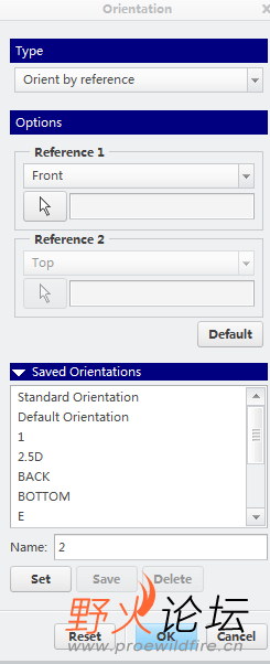

creo中调整视图视角,视角显示灰色无法保存

输入个新名字保存呢

试过,没有用,关闭重新打开也没有用,1是新建的可以保存,后面新建的就不可以保存了,保存显示灰色

问题出现在新的试图是在族表视图上,所以无法保存,应该在主要的那个试图上调整保存就可以了

族表在原始零件改
