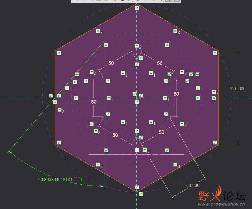

几年不用Pro E, 一点都不会用了
练习拉伸切除.prt.rar (68.48 KB, 下载次数: 36)     Creo 5.0

有一个疑问,那个拔模是怎么做上上边线50的呢??

 楼主| 发表于 2021-10-4 09:27 | 显示全部楼层
在草绘里利用几何属性测量出需要拔模的角度

学没上好。完全搞不明白中间那个虚六边形从何而来,和主体六边形是个什么样的关系。
