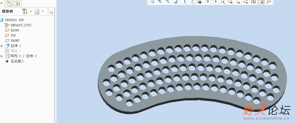

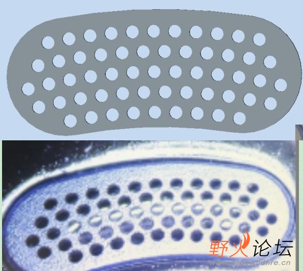

如题,各路大神求助。这个孔用什么方法阵列?
第二个图阵列出来间距变大了,而且大很多。
麻烦各位帮我看看什么问题

填充阵列看看

 楼主| 发表于 2021-9-28 21:22 | 显示全部楼层
填充阵列后,和边上的圆弧对不上,尺寸阵列一排我会,像这种阵列出来交叉错位,又是六边形阵列搞不出来了

以圆弧线和距离作阵列

方法应该就是这样了。尺寸自己调整。
prt0001.prt.rar

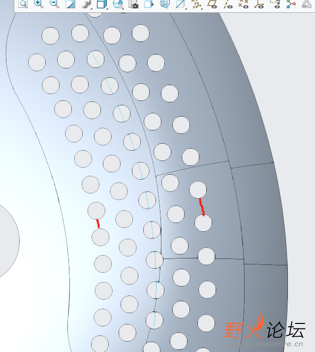

 楼主| 发表于 2021-9-29 10:16 | 显示全部楼层
离子夕 发表于 2021-9-29 08:36
方法应该就是这样了。尺寸自己调整。
谢谢,但是这种六边形排列错位了,还是没达到需要的效果

 楼主| 发表于 2021-9-29 10:27 | 显示全部楼层
cdk1998 发表于 2021-9-29 08:08
以圆弧线和距离作阵列
大神能否做一个参考一下

发表于 2021-9-29 11:26 | 显示全部楼层
调整一下尺寸。

 楼主| 发表于 2021-9-29 11:42 | 显示全部楼层
非常感谢,明白了。

你可以试一下表 阵列
