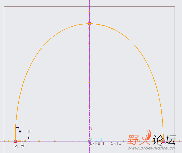

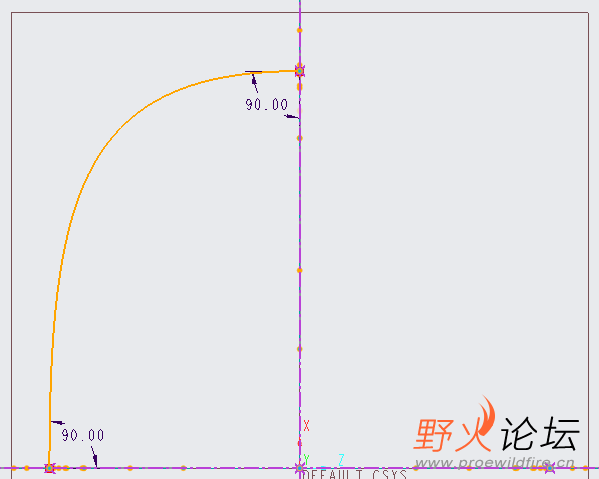

如图所示,把样条曲线按中心线镜像后,被合并成了一条曲线,然后形状变化很大.
已经多次遇到这问题了,不知道怎么搞?

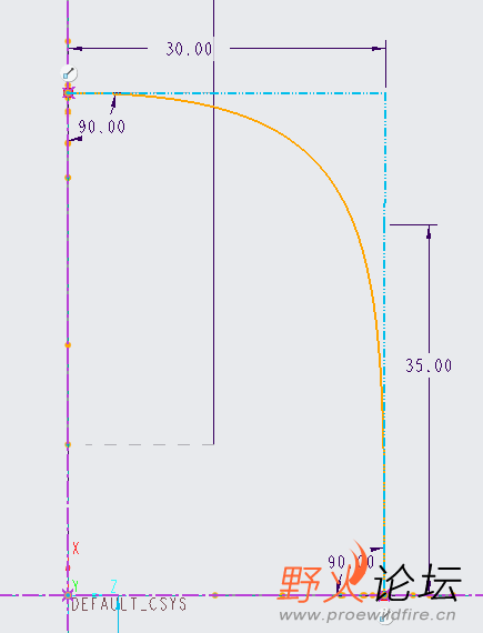

你加一些尺寸约束一下试试,我看你这个图,只有角度约束,没有长宽约束。
483
626
 楼主| 发表于 2021-9-28 13:49 | 显示全部楼层

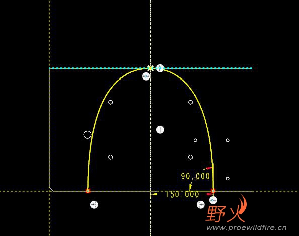

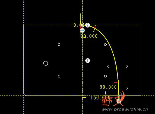

这是扫描截面,首尾两点必须约束到轨迹上。这样就不能标注长度了。
我试过把控制点标注尺寸,镜像的结果更离谱,它甚至不能镜像到另一面去。
请看下面的图片
