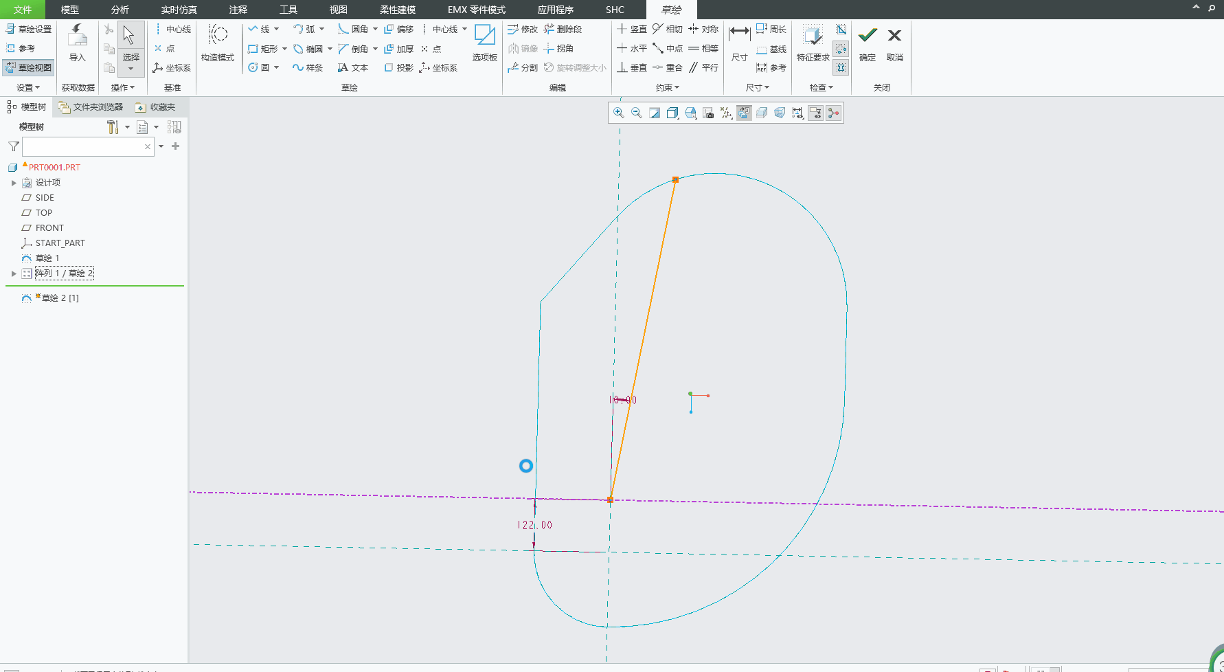

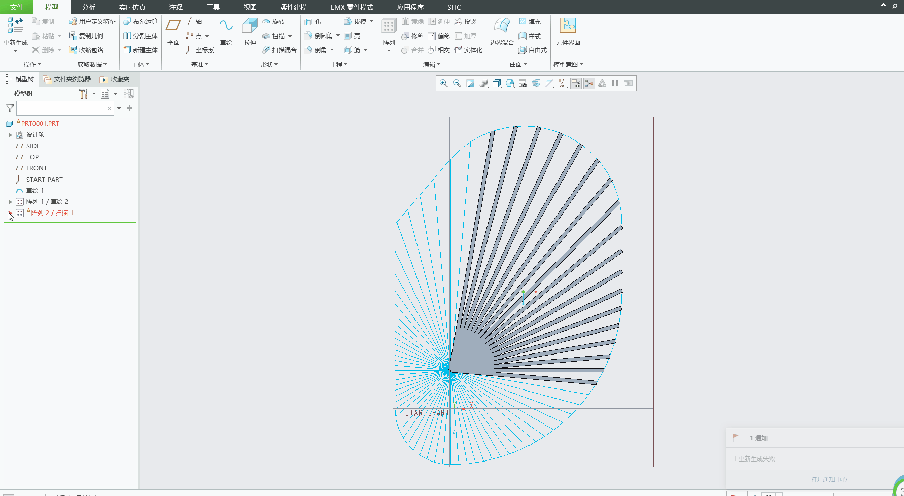

[已解决] 草绘后尺寸阵列失败,类似经常遇到,找不到原因

发表于 2021-9-29 14:08 | 显示全部楼层
qinglong3 发表于 2021-9-29 11:23
和11楼一样,用你的修改还可以完整阵列,但删除草绘2,重新绘制就不行了,我做了gif,加了附件,如果你有 ...
那就不清楚了,我这里画是没问题的

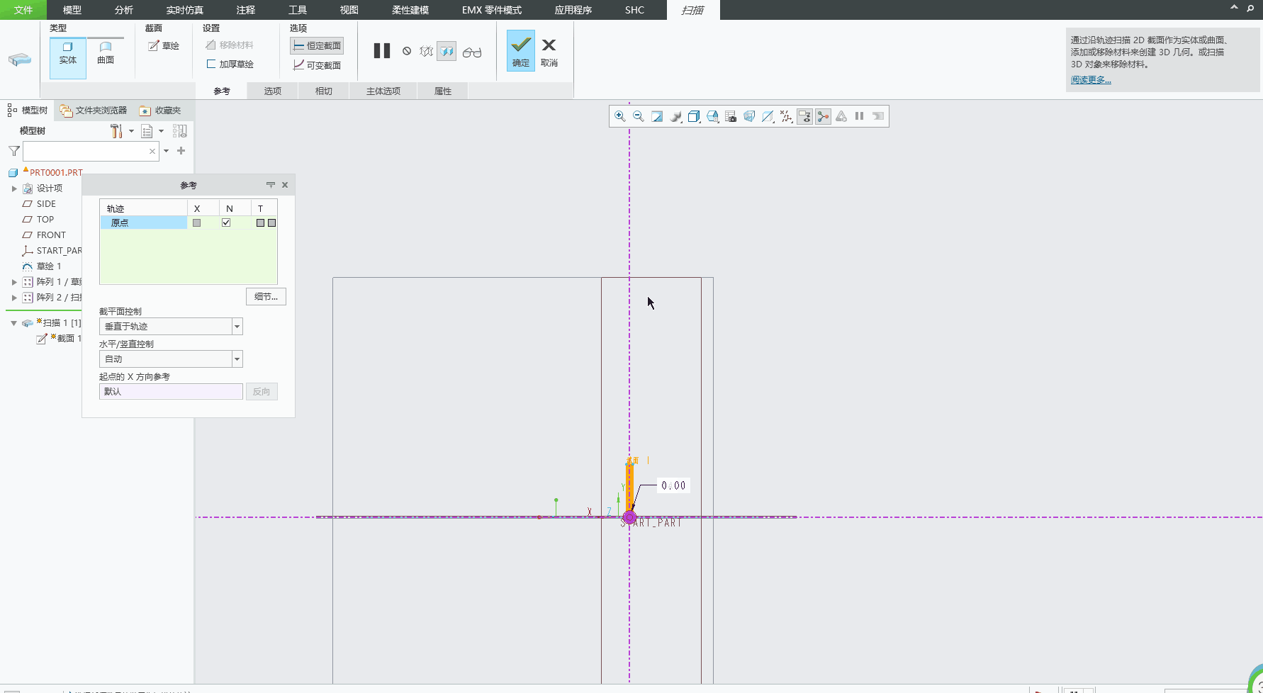

发表于 2021-9-29 17:55 | 显示全部楼层
试了下,草绘里取消中心线,扫描重新进入再确定出来

 楼主| 发表于 2021-9-29 19:40 | 显示全部楼层
是的。
奇怪的是,如果有时阵列不出来,我把草绘二的初始角多修改几次,就有一个值能使得整列成功,但不清楚是什么原因。
难道电脑配置,和软件的某些初始设置,会影响到这个,甚至把零件的相对精度修改下,都会影响阵列的内成员显示数量的不同。
发表于 2021-9-30 15:29 | 显示全部楼层
我按照这个方法,还是报错,creo 7.0, 不知道啥原因。

 楼主| 发表于 2021-10-19 16:31 | 显示全部楼层
L1587 发表于 2021-9-28 11:30
草绘2重新画了再阵列没什么问题
(Creo7.0版本)
非常感谢你的多次解答。
这个图形经过我多次尝试,发现无论以尺寸约束还是几何线条约束都可以,好像不是问题的关键,后面成功了,但不知具体原因。
如果整列不成功,可以更改草绘第一条只想的角度,多调整几次基本就能成功。
36楼给出那个帖子很好,其实不用两次修剪也可以成功
