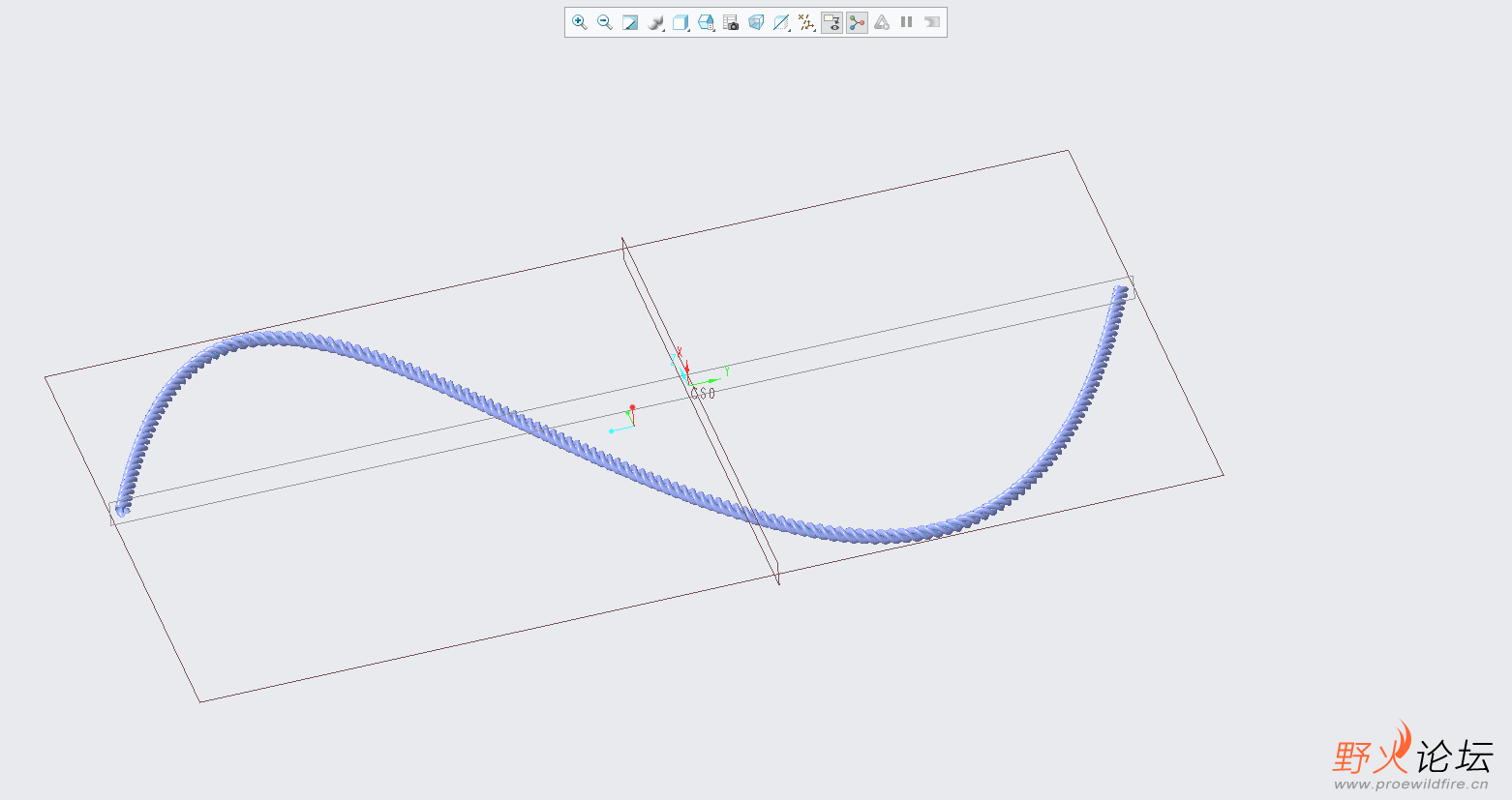

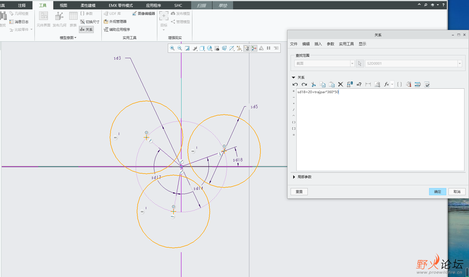

请教一下各位大神,我在按照网上教程画缠绕线的时候,一直报错,出不来,请各位大神帮看看,谢谢!
软件版本: creo 7.0.
092601.prt.zip
51.72 KB, 下载次数: 6
缠绕线3D

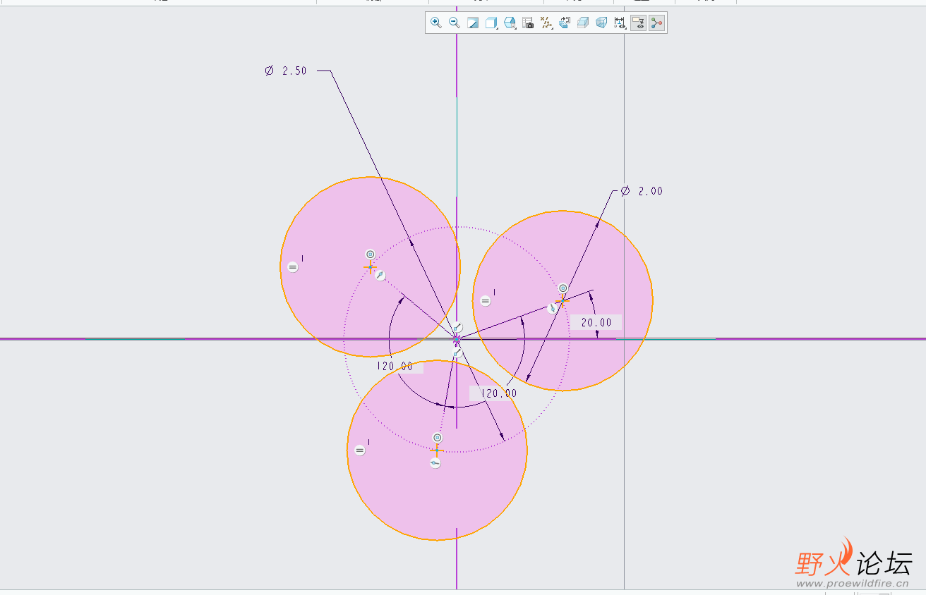

分角度的不要用中心线,改用构造线

分角度的不要用中心线,改用构造线

2#正解,类似的很多都是用构造线完成的

CREO很多中心线不出来,用构构造线就可以,以前PROE,二种线都可以
