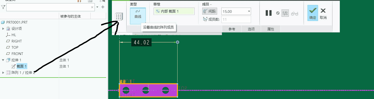

图像 27.png 如图,用什么公式可以快速的阵列出等距尺寸?如果我改变长方体的总长,间距数值变化,但是距离全部是一致的,如何实现?

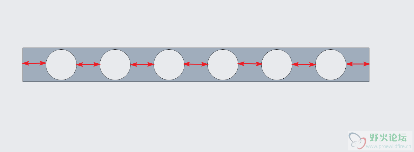

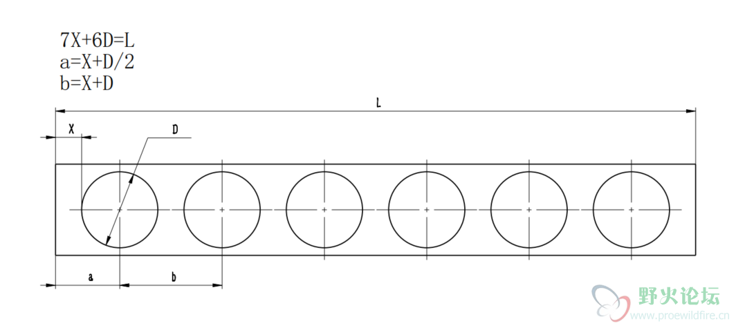

发表于 2021-9-24 19:50 | 显示全部楼层
列个方程组就能得出关系了,如图所示

发表于 2021-9-24 22:52 | 显示全部楼层
曲线阵列不可以吗?

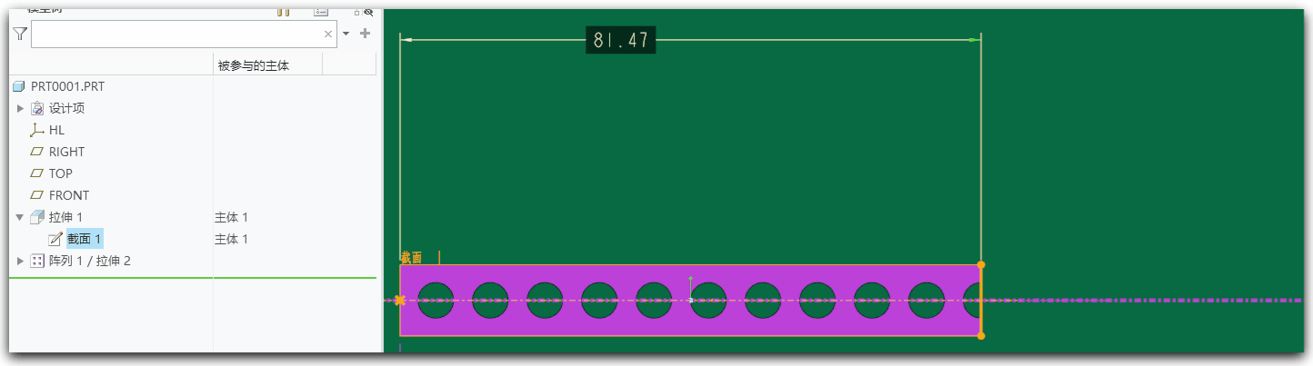

发表于 2021-9-24 23:20 | 显示全部楼层
这是个很简单的阵列,改下总长与孔数量就行了

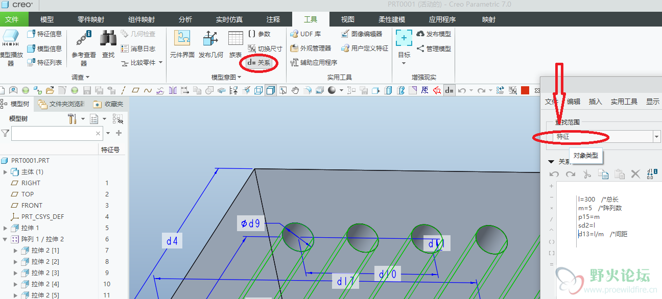

发表于 2021-9-25 07:41 | 显示全部楼层
关系中点特征可设置关系
