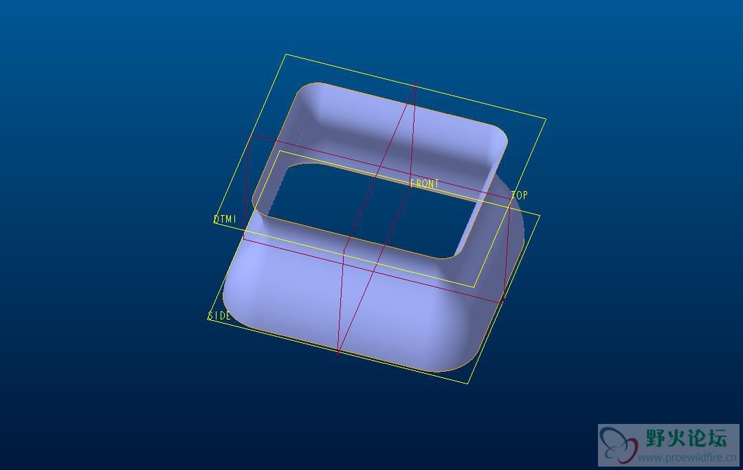

各位大佬,
尝试混合和边界都OK,只是在用多轨迹扫描的时候,无法进入草绘,不太清楚多轨迹扫描的限制是什么?有大佬解释下嘛?

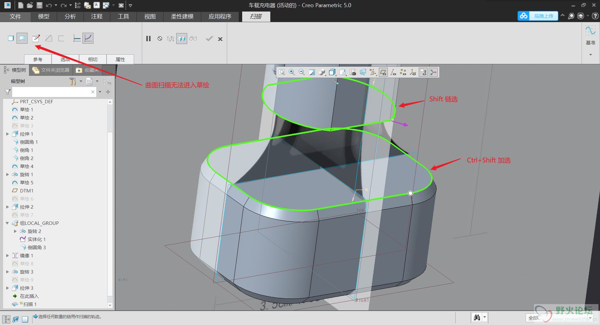

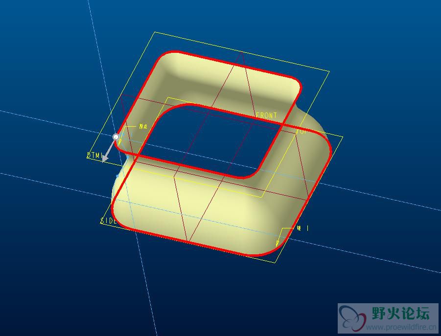

看看我这里都可以进去的呢

听人家说是因为下方的棱角边,但是不太明白其他特征是如何影响扫描的。

你这里可能是线条有多条,按住Shift依次选完一条链,看看这样行不行。
