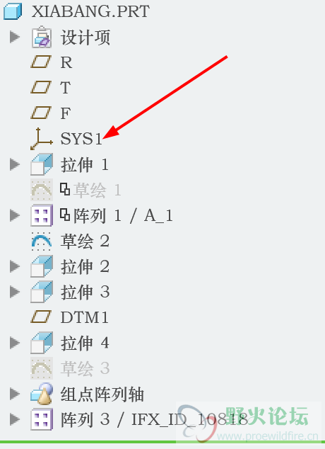

mapkey(continued) ~ Activate `references` `Select`;\
mapkey(continued) ~ Select `main_dlg_cur` `PHTLeft.AssyTree` 1 `node0`;\
mapkey(continued) ~ Select `main_dlg_cur` `PHTLeft.AssyTree` 1 `node1`;\
mapkey(continued) ~ Select `main_dlg_cur` `PHTLeft.AssyTree` 1 `node2`;\
mapkey(continued) ~ Select `main_dlg_cur` `PHTLeft.AssyTree` 1 `node3`;\
mapkey(continued) ~ Select `main_dlg_cur` `PHTLeft.AssyTree` 1 `node4`;\
mapkey(continued) ~ Select `main_dlg_cur` `PHTLeft.AssyTree` 1 `node5`;\
mapkey(continued) ~ Select `main_dlg_cur` `PHTLeft.AssyTree` 1 `node6`;\
mapkey(continued) ~ Select `main_dlg_cur` `PHTLeft.AssyTree` 1 `node7`;\
mapkey(continued) ~ Select `main_dlg_cur` `PHTLeft.AssyTree` 1 `node8`;\
mapkey(continued) ~ Select `main_dlg_cur` `PHTLeft.AssyTree` 1 `node9`;\
mapkey(continued) ~ Select `main_dlg_cur` `PHTLeft.AssyTree` 1 `node10`;\
mapkey(continued) ~ Select `main_dlg_cur` `PHTLeft.AssyTree` 1 `node11`;\
如上,录键时,在选择特征树特征时,它记录的是NODE数字,能否有办法,让它记录到我图中的SYS1。
这样我可以指哪打吧,而不在按排序,因为每个零件的NODE数量是不一样的。
有哪个语句可以实现选择指定树列中的特征呢???

 楼主| 发表于 2021-9-22 12:05 | 显示全部楼层
主要是解决录键选中的问题,不是其它问题。选中是有很多地方可以应用的。

 楼主| 发表于 2021-9-23 01:23 | 显示全部楼层
我想到办法了,使用查找命令立马解决了我要解决的问题
