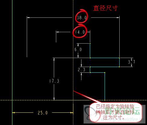

201
273

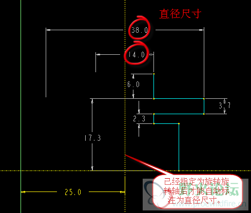

发表于 2010-6-29 12:56 | 显示全部楼层
sketcher_dim_of_revolve_axis 这个选项系统默认值为 YES,所以不用去更改它
[ 本帖最后由 kelly_mm 于 2010-6-29 13:02 编辑 ]
