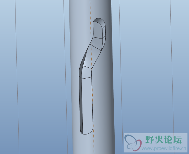

[求助] 大家好 新人第一次发帖 求助一下这个形怎么画

发表于 2021-9-18 13:46 | 显示全部楼层
不知道你想画的是什么   是2D还是根据这个2D画3D

发表于 2021-9-18 15:35 | 显示全部楼层
他应该是问圆柱面的那个槽是怎么画得

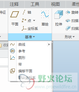

发表于 2021-9-18 15:39 | 显示全部楼层

发表于 2021-9-18 16:12 | 显示全部楼层
 楼主| 发表于 2021-9-18 17:44 | 显示全部楼层
goch001 发表于 2021-9-18 16:12
我这个使用包络画出来的,用图形我也不会
就是要这个形状 但是我不知怎么搞

发表于 2021-9-20 09:13 | 显示全部楼层
想表达的那个扫描那段?
 楼主| 发表于 2021-9-20 10:38 | 显示全部楼层
无名的尘埃 发表于 2021-9-20 09:13
想表达的那个扫描那段?
对 就那个
