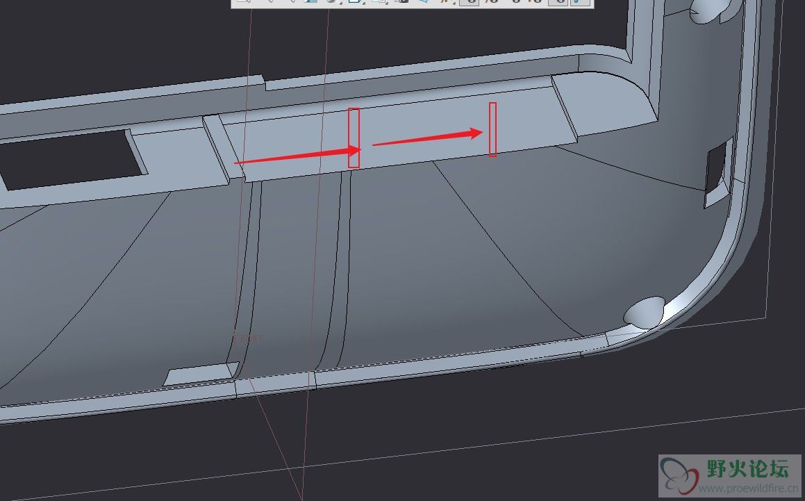

各位,零件建模中经常遇到这种类似的特征,需要进行移动(如图的特征,需要移动复制三个),但是,选择性粘贴后,无法断开与源特征的关联,请问这种情况有没有其他的解决方案呢?
同样的特征,有极小的参考差异
同样的特征,有极小的参考差异

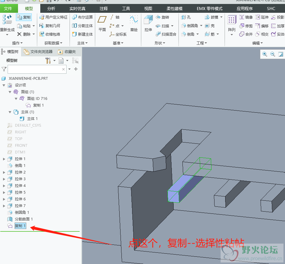

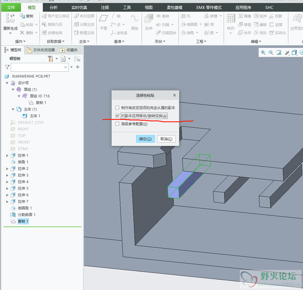

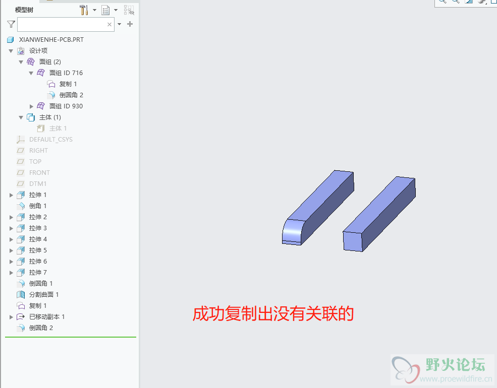

发表于 2021-9-16 15:15 | 显示全部楼层
复制粘帖不关联的操作如下

 楼主| 发表于 2021-9-16 19:05 | 显示全部楼层
a811215808 发表于 2021-9-16 15:15
复制粘帖不关联的操作如下
通过面复制出来后,再重新实体化,有时候比方说,柱子的根部在不同的曲面上,可能回造成实体化失败
