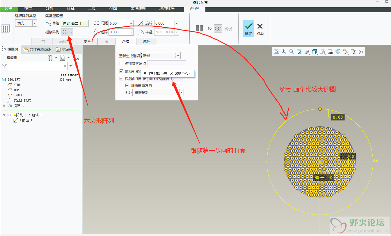

发表于 2021-9-14 10:22 | 显示全部楼层 |阅读模式
336.zip
187 Bytes, 下载次数: 78
售价: 1 金钱  [记录]

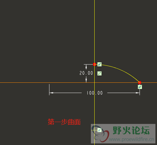

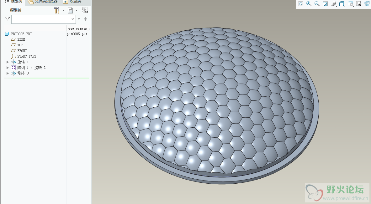

 楼主| 发表于 2021-9-15 09:48 | 显示全部楼层
