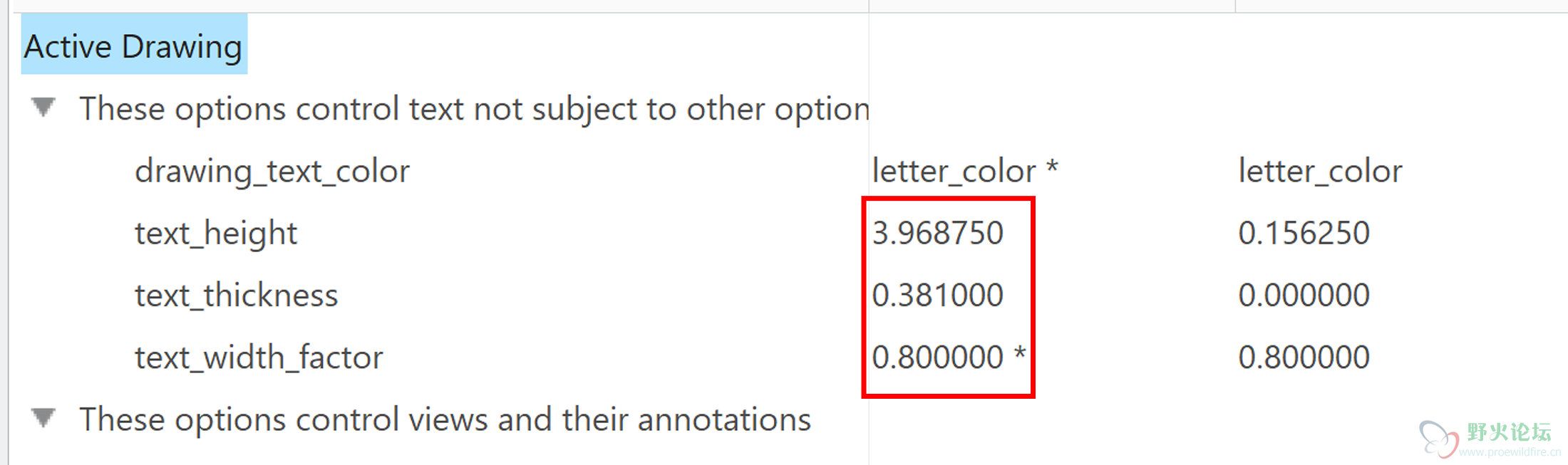

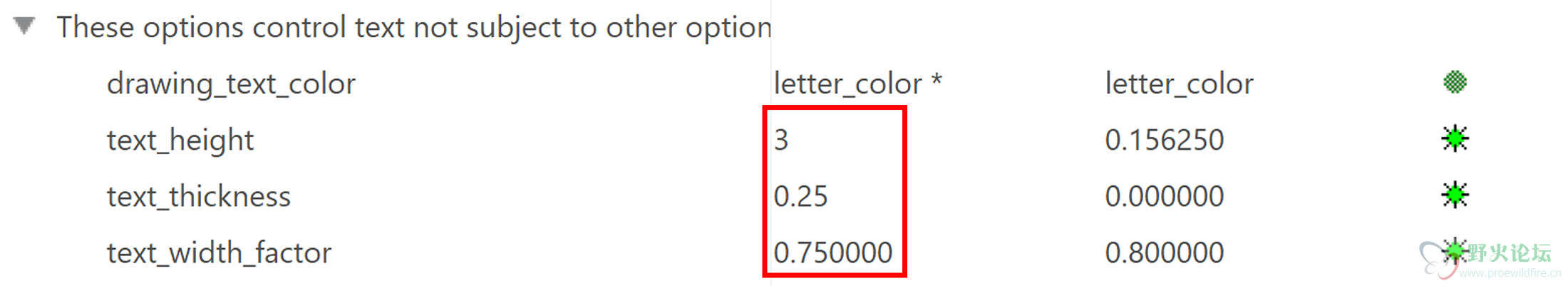

请教各位大佬一个关于Creo 工程图的配置问题,
我在windchill 的workspace里面创建2D工程图的时候,修改了dtl 的配置文件,并保存在了启动目录下面,但是每次重启出图的时候,配置又回到了之前的设置,但我查看了启动目录的dtl 文件,那个是设置好的没变。所以我猜工程图应该是启动的另外的一个dtl文件,但我不知道那个位置在哪,请问该如何找到那个配置文件的目录位置,谢谢!
已经设置好并保存的配置
已经设置好并保存的配置
新建的图档配置
新建的图档配置

发表于 2021-9-4 18:31 | 显示全部楼层
看看你的config.pro里指定的哪个dtl文件

发表于 2021-9-4 18:51 | 显示全部楼层
config.pro里指定建好DTL的路径
drawing_setup_file C:\ptc\Window Drawing.dtl

我查看了一下,指向到另外一个dtl 文件了,显示被锁定,修改不了。奇怪的是每次设置好那个dtl 保存后,重新启动creo, 就又恢复到初始值了。弄不清是什么原因,请大神指教,谢谢!

对的,这个dtl 文件修改好了,保存后,重新启动creo,就又恢复到初始值了,请问是啥原因啊,谢谢!

发表于 2021-9-6 11:39 | 显示全部楼层
format_setup_file $PRO_DIRECTORY\text\prodetail.dtl

你好,不是很明白,请问 format_setup_file 和 drawing_setup_file 可以设置同一个dtl 的么,谢谢!

试了好多次,每次重启后,dtl 文件都会自动恢复到最开始的设置前的值,不知道是啥原因。

发表于 2021-9-6 15:13 | 显示全部楼层
企业内部使用好像是锁定的
