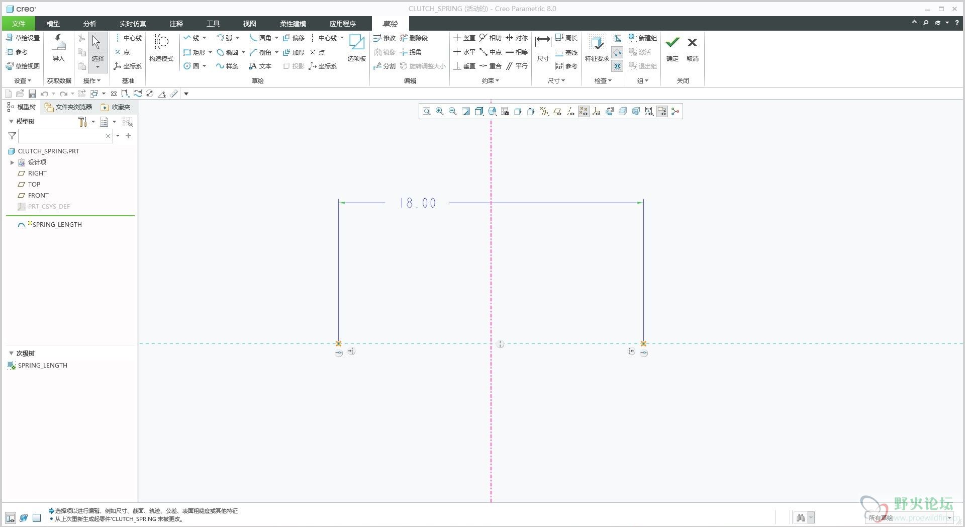

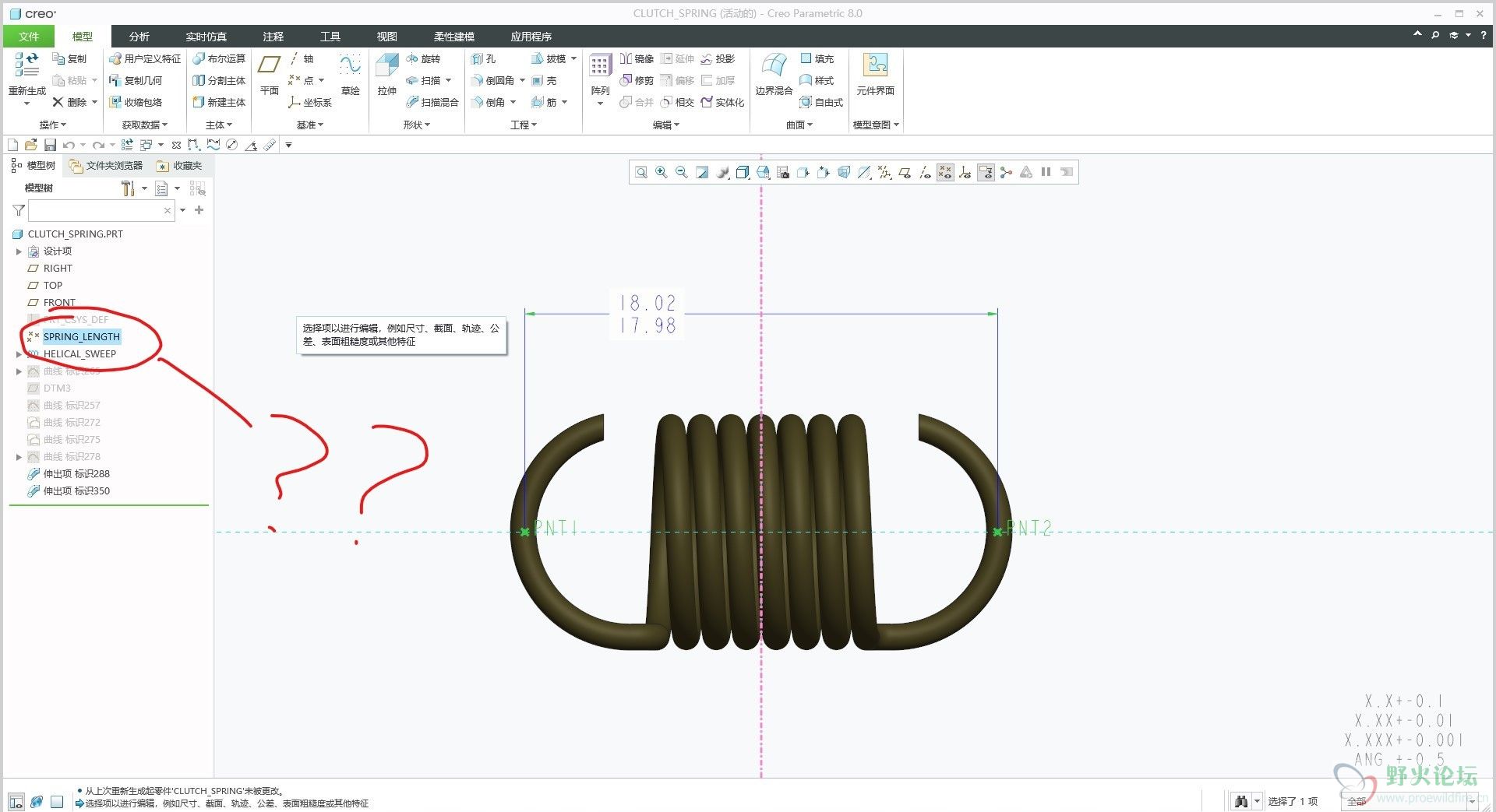

朋友们,这种基准点怎么创建,右键编辑会打开一个次级的草绘

新版本创建基准点的新功能吧

就是草绘基准点啊,草绘——“基准”点

我草绘基准点 之后图标是草绘,不是图上那种基准点图标

我更新了原文件上来,大伙儿看看

我知道啦,你这个PRT是PREO 1.0时新建的基准点,当时版本应该是有这样的功能的但可能不是这样显示,现在用高版本打开才变成这样的

原来如此,谢谢兄弟
