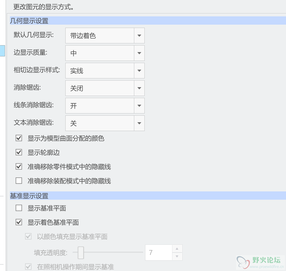

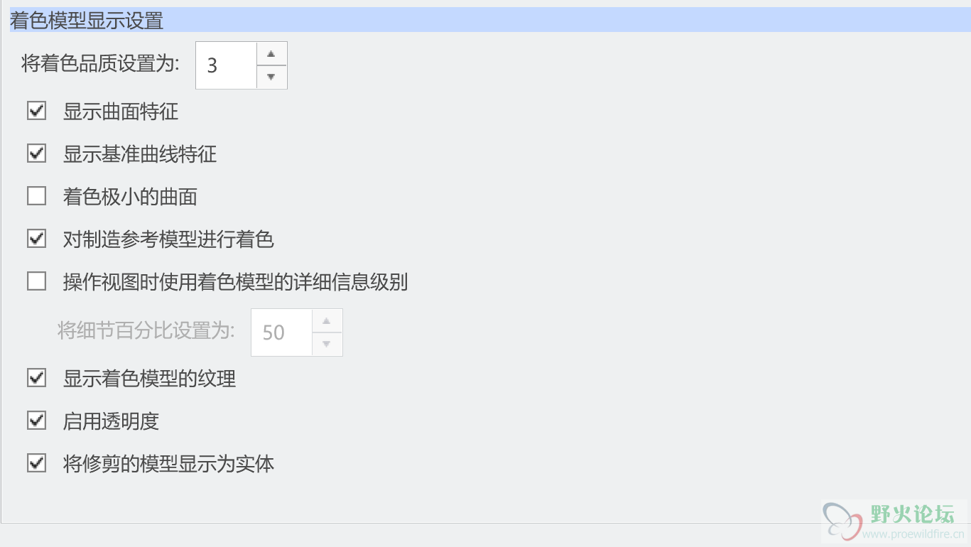

[求助] 兄弟们,creo切换零件的时候很卡,是什么情况?

卡肯定卡过的,尤其是形状复杂的件。
你装配件开着,是不是同时开很多prt,还很复杂。像我开带胎具带很多很多零件的芯盒模具就会很卡。
GPU 1050ti目前真够用了,要想明显提升,显卡成本可能就需要考虑。CPU这个配置了应该不是卡的原因,搞模拟工况的这个才不够。

顺道看看程序是用的独显还是集显,另外零件有破面或实体曲面质量不好也是会增加GPU负担的

卡的朋友可试着  把你安装的什么插件啊 外挂啊  统统卸载了;执行清洁安装装系统看看  工作量有点大哈

 楼主| 发表于 2021-9-3 08:43 | 显示全部楼层
用的是独显,消锯齿不开真的没法看
