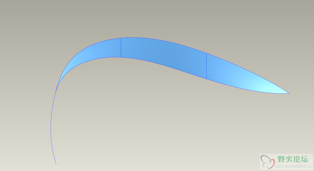

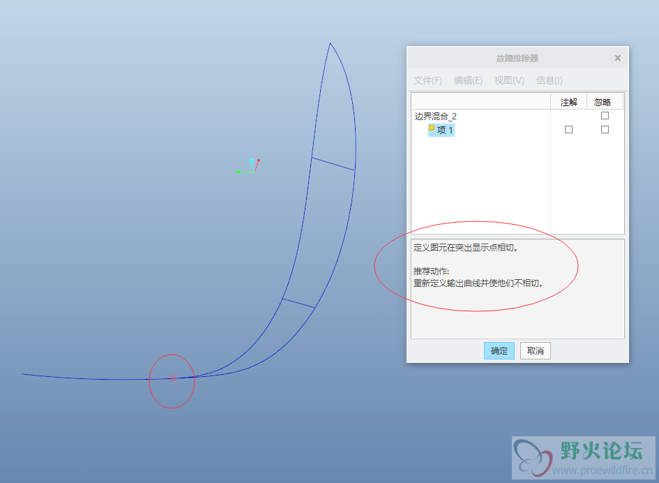

如文件所示,我只是简单的做了几条线,进行边界混合时,出现图片提示的问题,请大家看看这种现象都是如何解决的,在此谢谢各位!

发表于 2021-8-30 08:28 | 显示全部楼层
文件版本有点高,建议把尾线删除试试,或者做一个更大的面,然后再去切除不需要的面

发表于 2021-8-30 08:55 | 显示全部楼层
这种尖角面直接做,曲面会有收敛吧,做个大面在剪切吧。

发表于 2021-8-30 14:54 | 显示全部楼层
相邻边不能相切
发表于 2021-9-4 15:55 | 显示全部楼层
边界混合比较忌讳这种三角面和相切的两个边线,建议这曲面用样式曲面直接做,或者改变相切的两条线,越是接近90°曲面质量越高。
