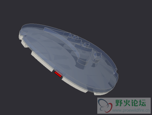

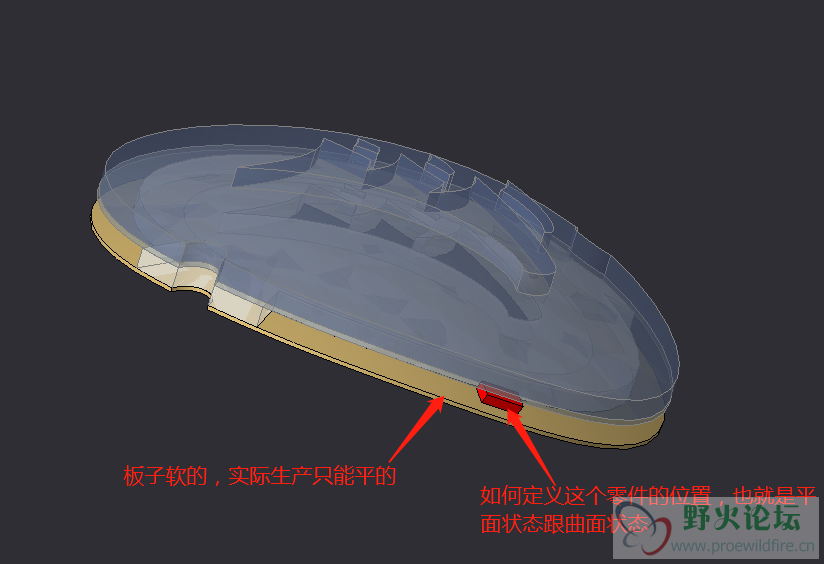

大家对于实际生产中是平面,比如软的FPC,但是3D建模上面是需要贴在曲面的,大家是怎么来计算这个平面展平后的实际大小的,还有就是曲面上的零件展平后如何定义它的位置。零件中的展平实际不能生产,钣金却又约束太多了

看来还是我学艺不精,我不太明白你的意思,你看下我的图

是不是我只能用展平面组,然后建实体,再展平面组变形变回去。挠性装配之后,实体是能摊平的吗?我实体上面还有零件,我要确定他的位置,零件能跟着挠性实体一起展平的么?

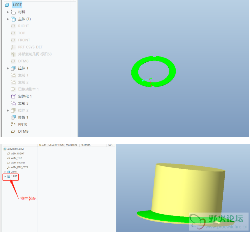

发表于 2021-8-27 14:33 | 显示全部楼层
不知道是不是你想要的效果,装配进去还是贴合曲面的,单独打开零件的时候 是展开的状态。
