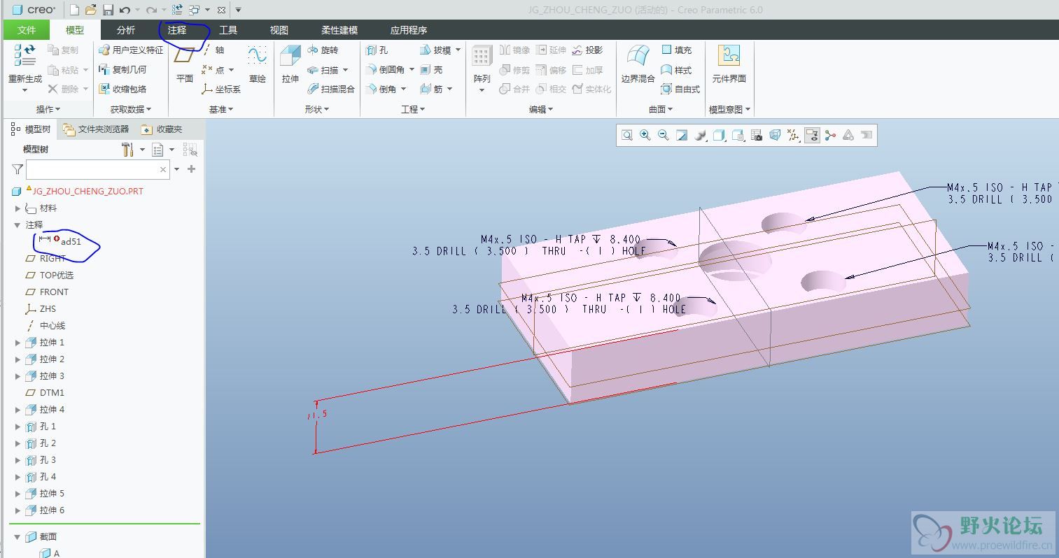

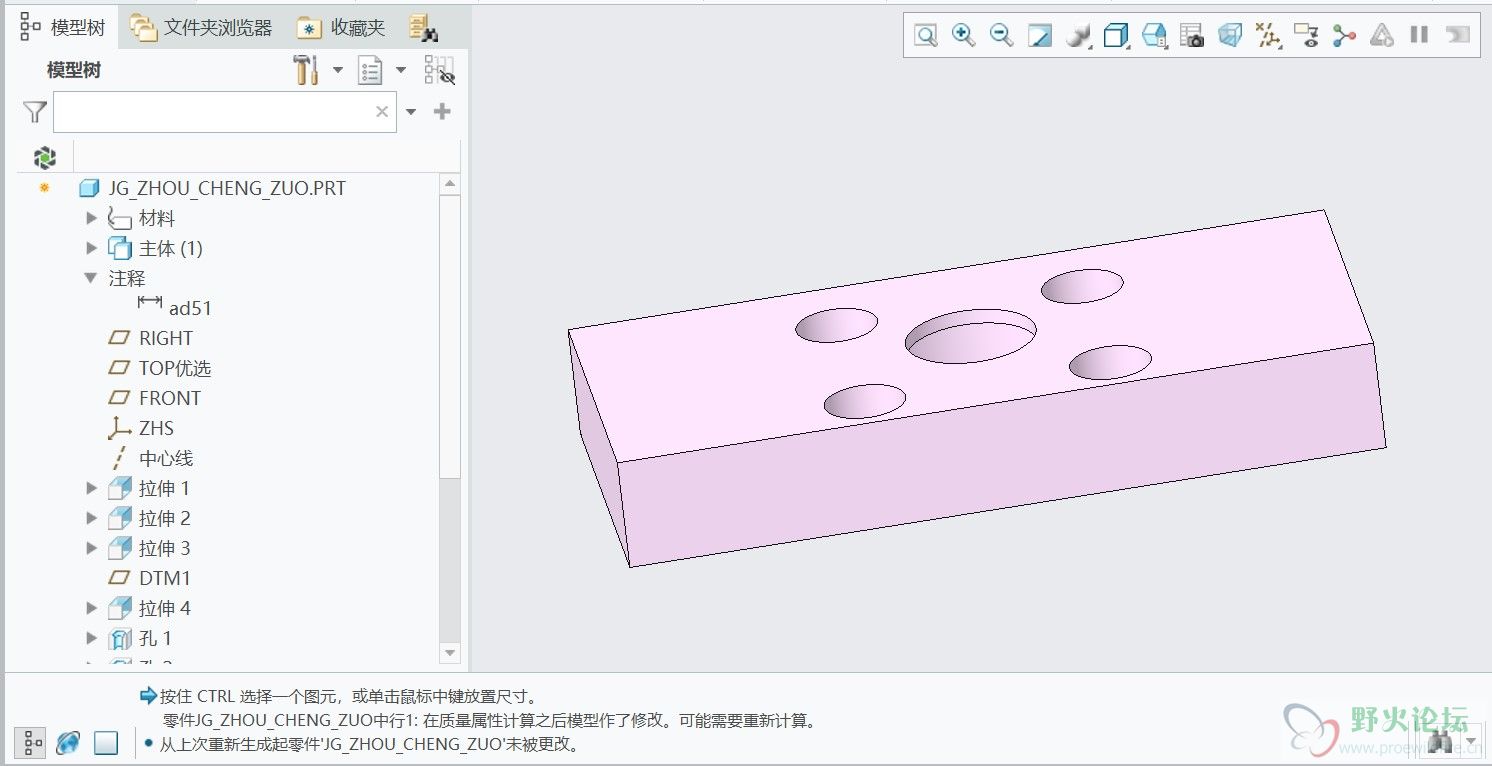

[求助] 大神们帮我看看这个零件总是报错?

正常啊。你那是注释报红,重新编辑下注释就好了。

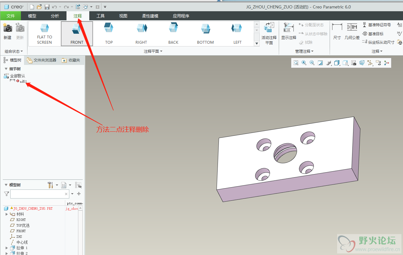

发表于 2021-8-27 08:56 | 显示全部楼层
点X删除

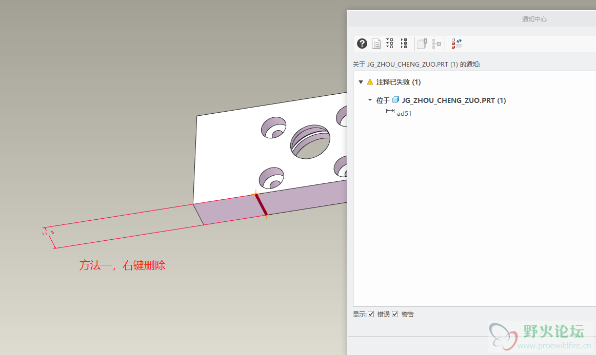

发表于 2021-8-28 11:08 | 显示全部楼层
把注释Delete 键删掉,参考丢失报错

 楼主| 发表于 2021-8-31 17:13 | 显示全部楼层
嗯嗯  再指教一下  产生注释报错的原因是什么?

发表于 2021-9-10 11:55 | 显示全部楼层
注释   里面的尺寸  删除  OK,你这个是注释里面的尺寸缺少参考造成
