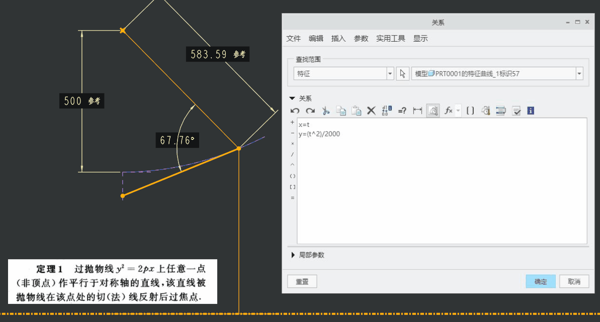

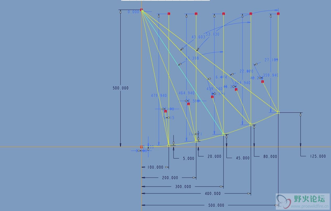

数学不好,现在要做个抛物线聚光镜子,焦距500mm,求教这个曲线怎么画,谢谢
用CREO画了一下,好像是抛物线y=(x^2)/2000,大家评判一下,互相学习

发表于 2021-8-23 19:07 | 显示全部楼层
我家上高三的孩子教我的,不知道对不对,我自己画了一下,比较像

发表于 2021-8-23 20:28 | 显示全部楼层
焦距=p/2
你是正确的
