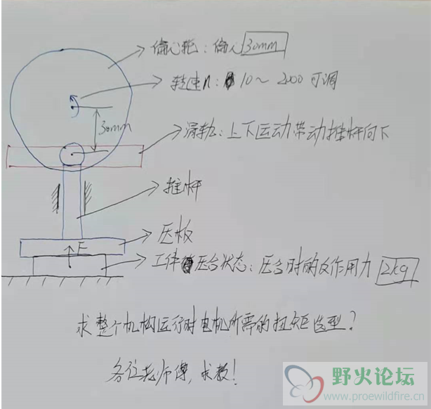

这个机构运行时,如何去计算所需电机的扭矩大小。本人以前没接触过非标的传动负载计算工作,这一块凭经验解决不了了,直流电机老是因过载烧掉,需要考虑定制,但是无法确定电机的扭矩大小,求帮忙,谢谢!

条件不够。。飞轮杆件,等的质量、尺寸等。

猜测你这个过载应该是发生在2公斤力作用的这段,可以把刚开始接触那个点就认为有2公斤力了,这个时候电机的负载是最大的,按这个位置把负载算出来,然后安全系数多乘一点,不会算可以买几个试试,

角速度(W)W=10(n)*2*3.14/60  偏心轴速度V=W * r   电机功率P=FV(F是2kg的力);知道电机功率,也知道转速,就可以算出扭矩了。注意单位
大概的计算方法和思路,或者就是理想的条件,不计其它件的重量
230
271
 楼主| 发表于 2021-8-31 15:33 | 显示全部楼层
推杆45钢,直径8,长度50。飞轮POM,偏心30,直径70

Annia-wang 发表于 2021-8-18 09:53
角速度(W)W=10(n)*2*3.14/60  偏心轴速度V=W * r   电机功率P=FV(F是2kg的力);知道电机功率,也知道转 ...
谢谢大神
