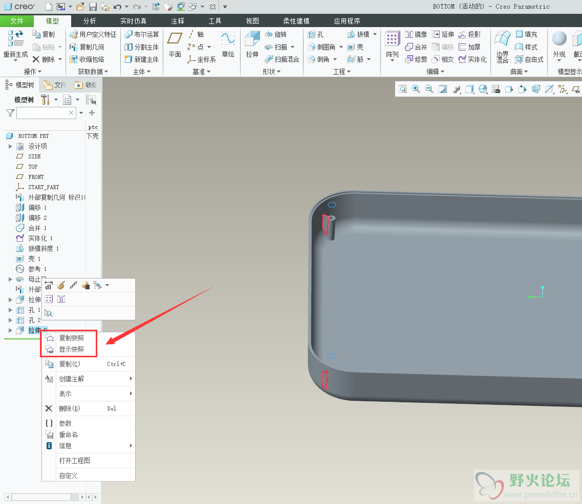

这个是什么功能,之前版本没见过呢  ?CREO5.0包括之前的版本都没见过,有什么用途噢?

每一个命令都有显示快照、复制快照的命令,不知道有什么用

对某个实体的特征就好比你拿着手机拍拍拍,然后观察下拍的好不好,帅不帅。对线的特征没有复制快照和显示快照。个人见解,仅供参考!

这是creo 8的一个新功能,主要是方便分析面组的形成过程。选择特征后选择复制快照,就可以把形成本特征之前的形态复制出来;选择显示快照,可以把特征之前的形态像照片一样显示出来。也是刚刚理解到,马上分享

“复制快照”可以这么理解--需要借用前面步骤中所画的一个大面,8.0以前需要先“在此插入”然后复制曲面,再进行绘制;8.0开始就不需要了,直接点复制快照就行。
