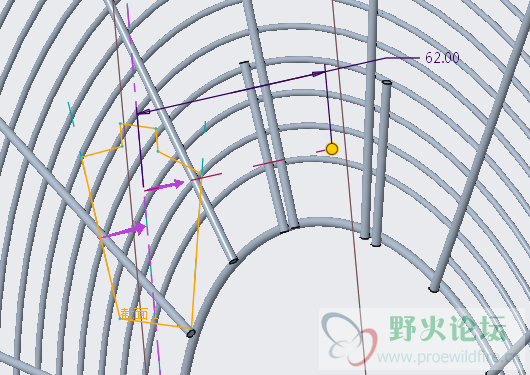

求教,螺旋线网罩上两骨之间的螺旋线(图中已用曲面拉伸表示需要切除的区域)无法拉伸切除。
因附件限制512KB过大无法上传,如果可以的话可以私聊拿一下附件。
补充:而且单独是拉伸穿透它也拉伸不了。显示的是“特征中止。与零件相交失败。”,但只要不是穿透的话,可以拉伸,也可以切除。

调一下精度试试
 楼主| 发表于 2021-8-13 15:10 | 显示全部楼层
把精度跳为绝对精度0.01还是失败。补充:而且单独是拉伸穿透它也拉伸不了。
显示的是“特征中止。与零件相交失败。”

这种情况大概率是你的参考线出问题~不要用投影的线条试试

你可以拉伸曲面,实体化

不用投影曲线的话,创建不出来这个在曲面上的涡状线。请问还有什么更好的方法吗

这个方法尝试过,也是不能。

试试移除功能
