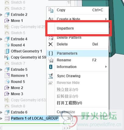

发表于 2021-8-12 18:23 | 显示全部楼层 |阅读模式
我想阵列后,对阵列出来的特征分别调整,但是creo里面默认改一个其它都会跟着改变。
偶然在一个教程里面的阵列点右键时,发现了取消阵列的按钮,点了后,阵列取消了,但是阵列出来的特征都保留,变成一个个单独的元素。可以分别修改了。
但是我想在别的阵列上重现这个操作,却怎么都出现不了“取消阵列”的选项。
官方文档上说“只有当阵列为尺寸阵列或表阵列时,才能对组的阵列或阵列的阵列取消阵列”,我也满足这条件的。
有没有比较熟悉的大神请指教一下,究竟要什么条件才会出现这选项?

发表于 2021-8-13 07:50 | 显示全部楼层
建group,阵列group,才能取消阵列!特征阵列没这个选项

 楼主| 发表于 2021-8-13 08:18 | 显示全部楼层
有先分组,对组进行阵列,还是没这选项

发表于 2021-8-13 17:06 | 显示全部楼层
thestronger 发表于 2021-8-13 08:18
有先分组,对组进行阵列,还是没这选项
注意:只有尺寸阵列才有这个选项 QQ截图20210813170413.jpg

 楼主| 发表于 2021-8-13 17:15 | 显示全部楼层
mcuikai 发表于 2021-8-13 17:06
注意:只有尺寸阵列才有这个选项
我今天又试了半天,也试出来了。不仅要尺寸阵列,而且组里面的成员之间在尺寸上要有关联才行。
但是官方文档说表阵列也行,我试了不行。
