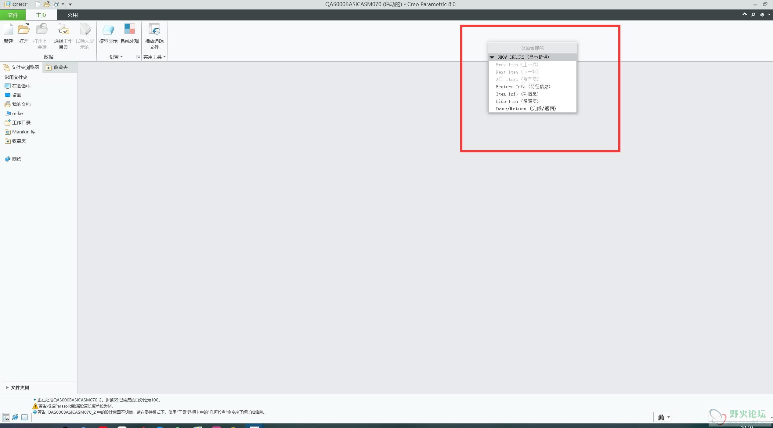

每次打开STEP文件总是弹出菜单管理器,然后需要不停的点击确认才能完全打开,不然就卡在这个菜单这,请大神帮忙支招如何关闭这个

都会的,像我们国外发过来的图纸就会这样

在选项里设置一下
show_geom_checks_on_creation no

正解,感谢感谢
