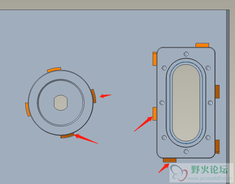

cero7.0中断续焊,怎么改变焊点的位置,使其居中,谢谢!

可以试试接头功能,接头配合阵列应该可以实现你的要求,不过很增加工作量。

第三步之后再怎么操作,高人能否再告知一下,谢谢!

这个是调整焊接长度的,盲孔或者到参考就可以调整焊缝起点和终点的位置。

谢谢!
