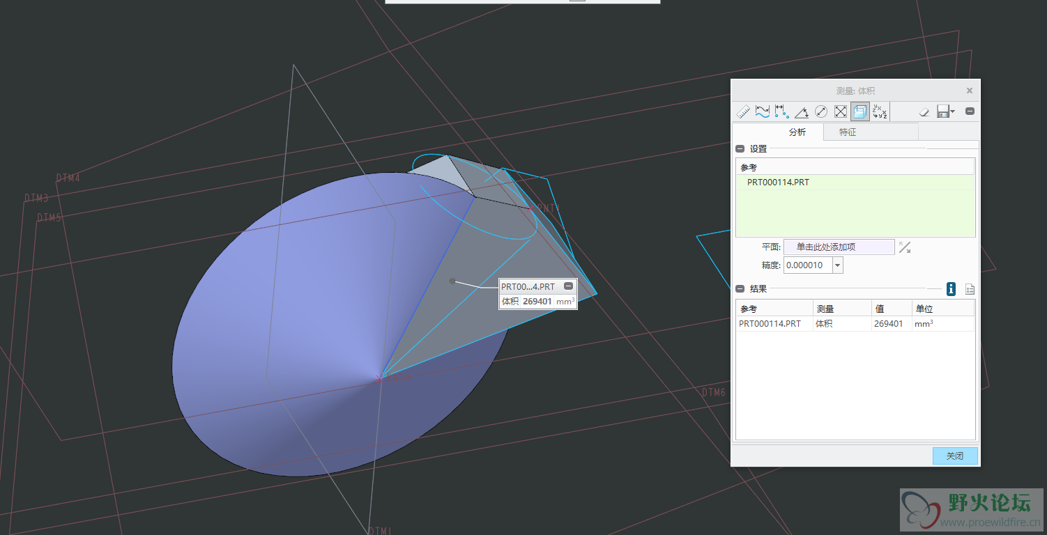

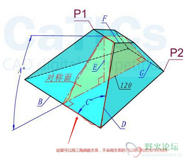

[已解决] 一道比赛试题,没想出思路
137
266
发表于 2021-7-30 10:43 | 显示全部楼层
都是差一点点,可能方法不对吧!proe5.0的,应该都能打开
prt0001-1.prt.rar
124.21 KB, 下载次数: 3

发表于 2021-7-30 11:42 | 显示全部楼层
xiajinkai 发表于 2021-7-30 10:38
顶面与后面缺一个已知条件
250
352

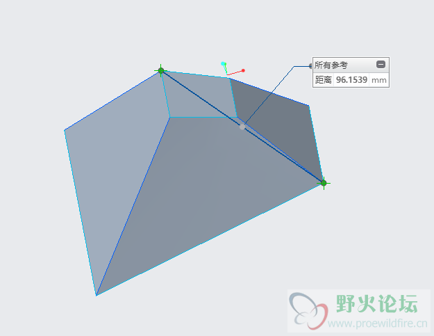

发表于 2021-7-30 13:57 | 显示全部楼层
a70332758 发表于 2021-7-30 11:42
不缺尺寸。需要用到三角函数来算,好久没用三角函数了。有点慢,因为软件精度问题会省略一部分小数点 ...
确实,能搞出来,四顶点在一平面内

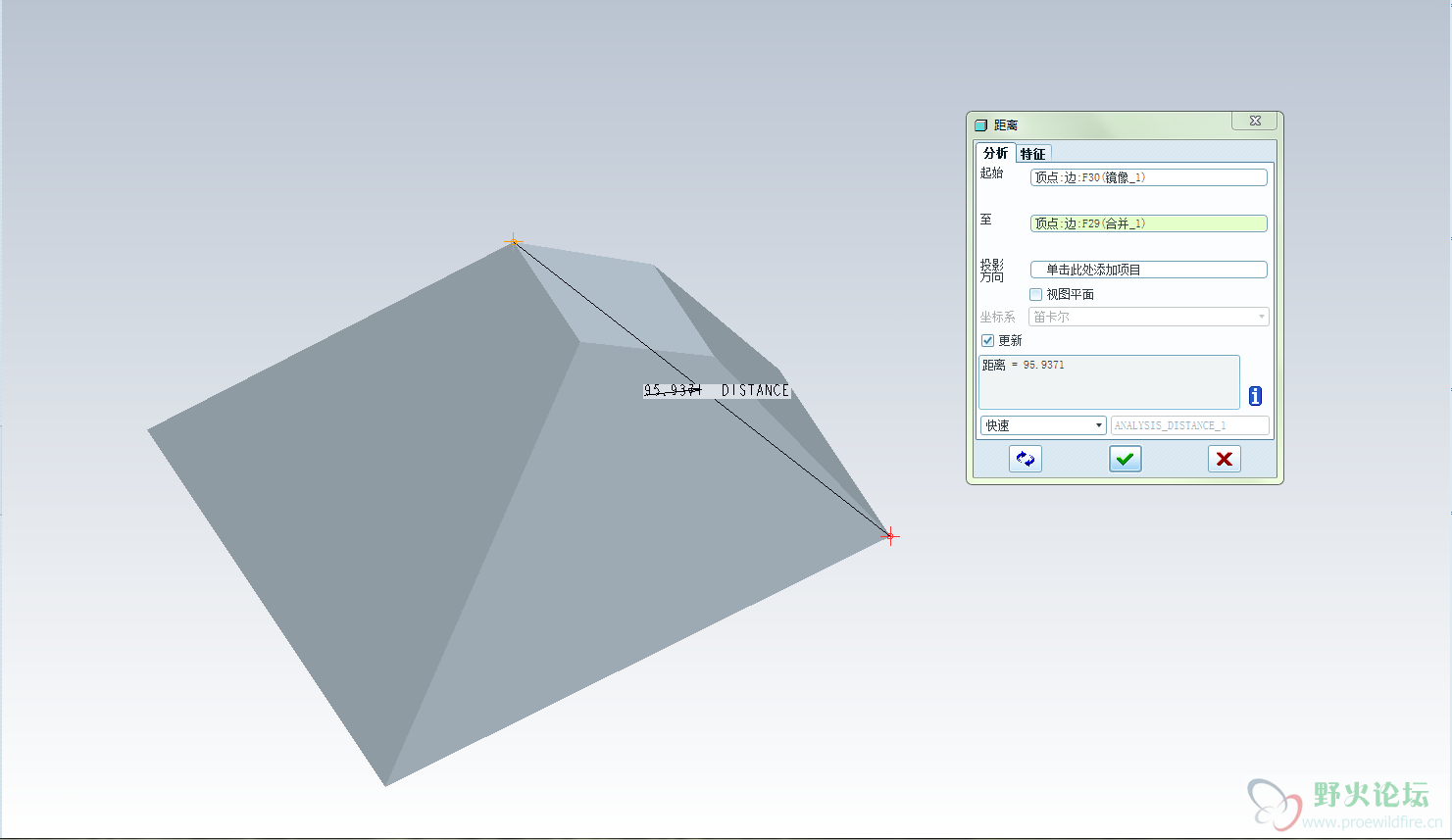

2209
发表于 2021-7-30 17:32 | 显示全部楼层
用了一个参数
x=95*sin(63)
答案1和3对得上,2和4对不上

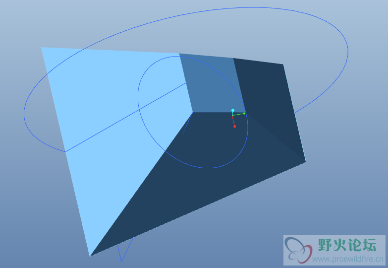

发表于 2021-7-31 17:38 | 显示全部楼层
不用那么麻烦的算来算去,可行性优化就可以搞定。
253.prt.3.zip (40.67 KB, 下载次数: 7)
394
487
发表于 2021-8-2 14:40 | 显示全部楼层
先已底面的等腰梯形拉出实体,然后切出63°和26°那两个斜面。后面的比较简单了,侧面的两条线出来了,就可以确定平面切除了。
