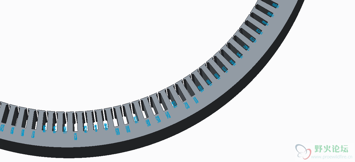

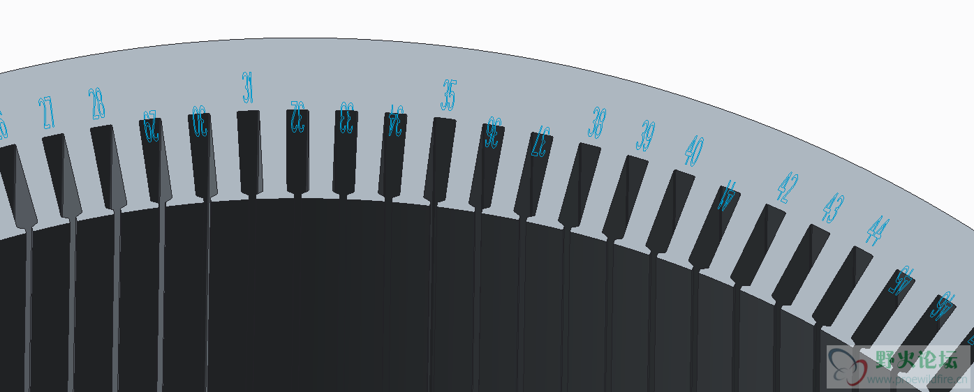

请问各位老师,为啥我按论坛里http://www.proewildfire.cn/forum ... 1&authorid=3081
的教程做出来的圆周144个数字里面有偏的,有倒着的,哪里设置错了吗,希望各位老师不吝赐教

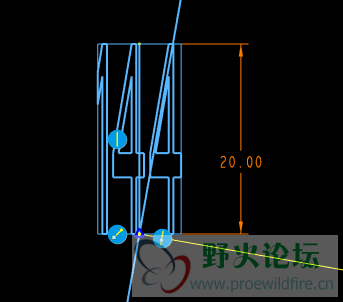

发表于 2021-7-30 09:29 | 显示全部楼层
第一个草绘的数字斜了,应该是草绘文本的起点在斜的中心线上,不是整个字在那条中心线上,正确的样子见附图;
把文字的上面那个点约束删掉,然后约束它竖直就行了

 楼主| 发表于 2021-7-30 20:09 | 显示全部楼层
llt381837364 发表于 2021-7-30 09:29
第一个草绘的数字斜了,应该是草绘文本的起点在斜的中心线上,不是整个字在那条中心线上,正确的样子见附图 ...
哈哈,多谢大佬指点,原理问题出现在这里,谢谢
