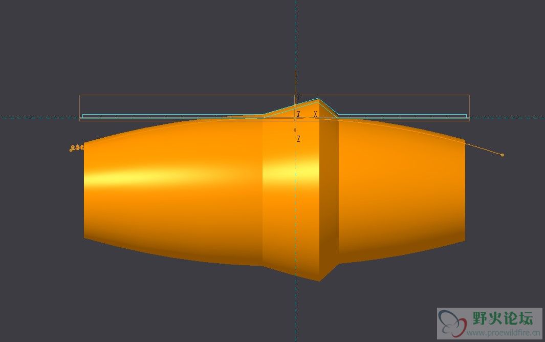

Creo如何把环形向内折弯,到这里不知道怎么操作了,附上Prt文件

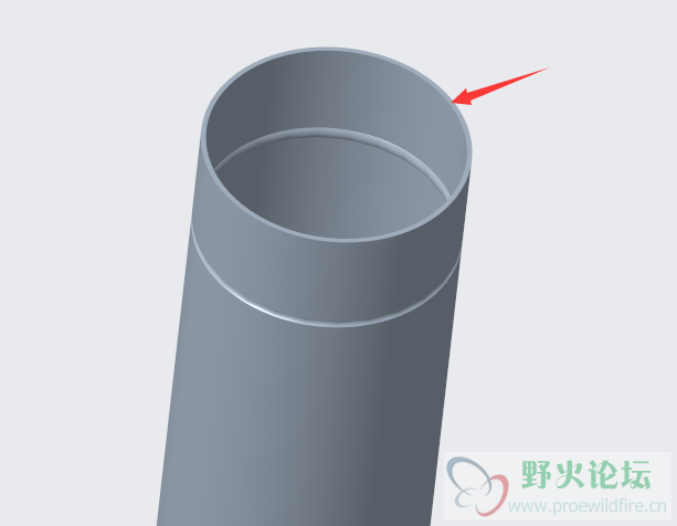

发表于 2021-7-26 10:30 | 显示全部楼层
你是说的杯子口出现竖直波浪纹吗?

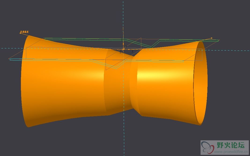

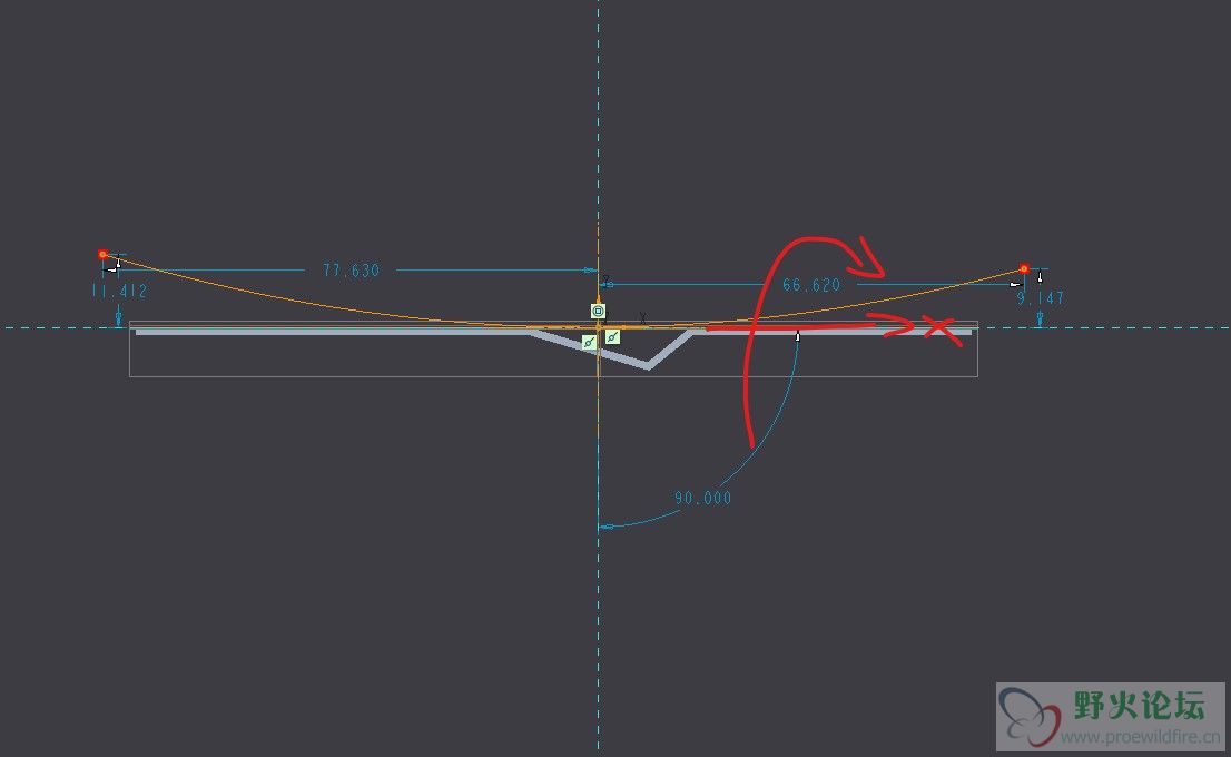

版本好高,creo4.0表示打不开的
环形折弯方向与草绘中添加的坐标系有关,通过添加坐标系的X轴方向,可以控制环形折弯的方向的
如附图,你看看
是不是你要的
