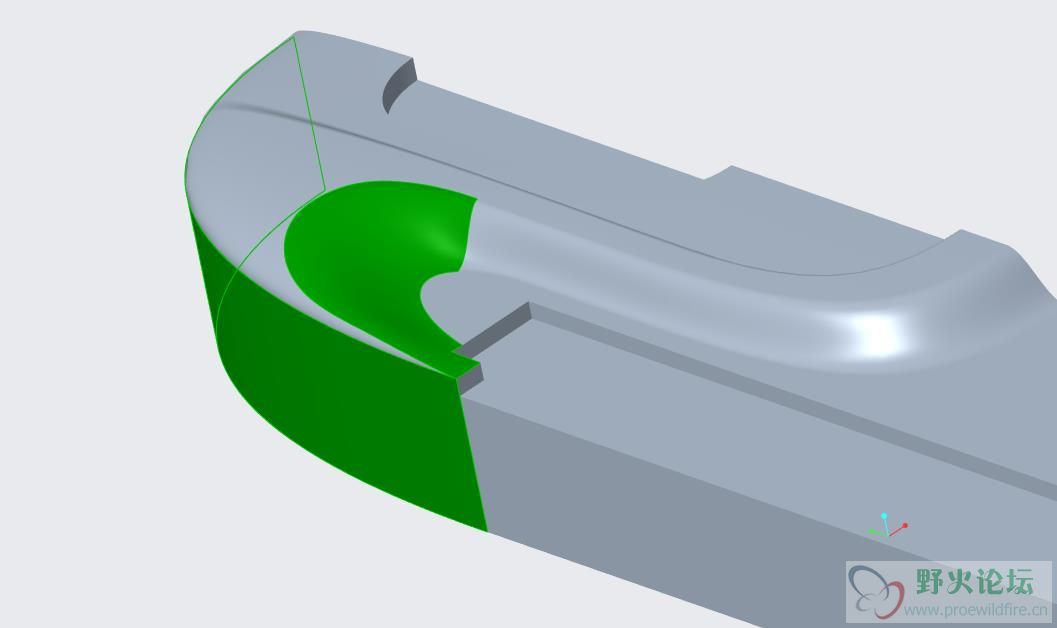

如题,这里要倒圆角过渡,怎么都不能成功,求高手指点一二
0400000.prt.rar
123.05 KB, 下载次数: 46
153
189
 楼主| 发表于 2021-7-22 15:37 | 显示全部楼层
有人帮忙看下吗,或提供个思路,原文件是客户提供的STP,斜面不能切太多

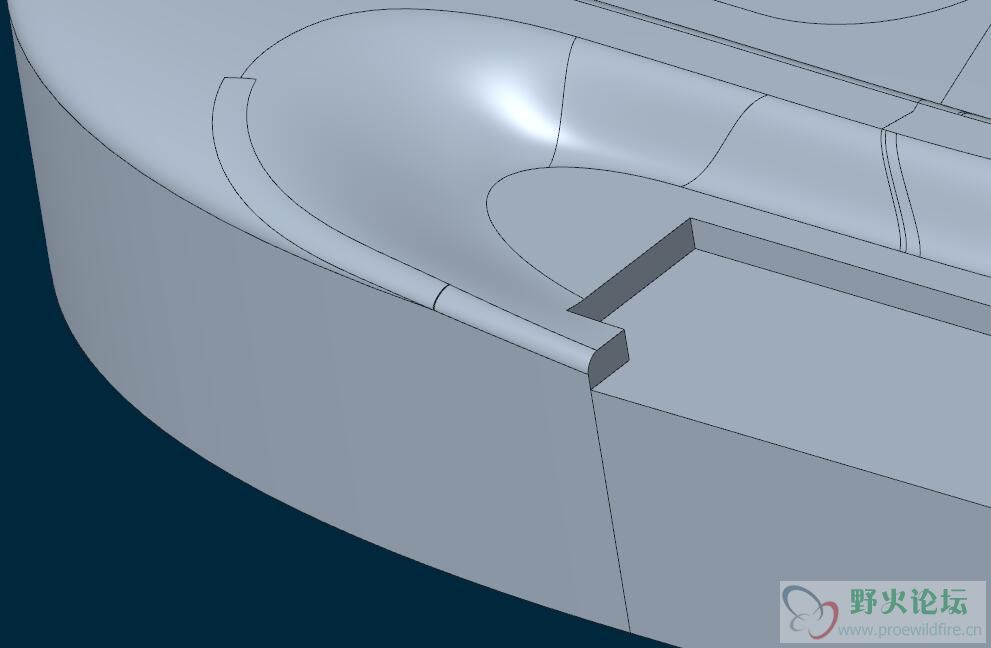

发表于 2021-7-22 19:20 | 显示全部楼层
倒圆角不行就边界切吧
1170
1663
发表于 2021-7-23 07:47 | 显示全部楼层
这种肯定是要做面去补的
0400000.zip
83.74 KB, 下载次数: 27
153
189
 楼主| 发表于 2021-7-23 08:18 | 显示全部楼层
mcuikai 发表于 2021-7-23 07:47
这种肯定是要做面去补的
非常感谢!!!!!
