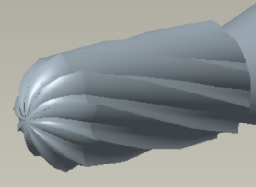

哪位大佬知道照片里的零件是怎么建模的啊,毛坯是圆柱和半球,需要开刀槽,一共10个刃,每条刃旋转90°

感谢您的指导,您说的这个步骤我知道,但是弄不清楚怎么在圆柱面和球面上做出渐消面的刀槽

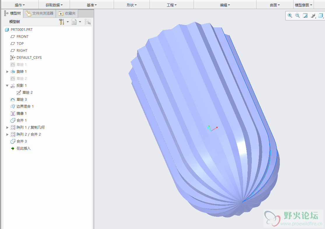

发表于 2021-7-19 10:13 | 显示全部楼层
不知道对你有帮助不,公司文件加密不好传

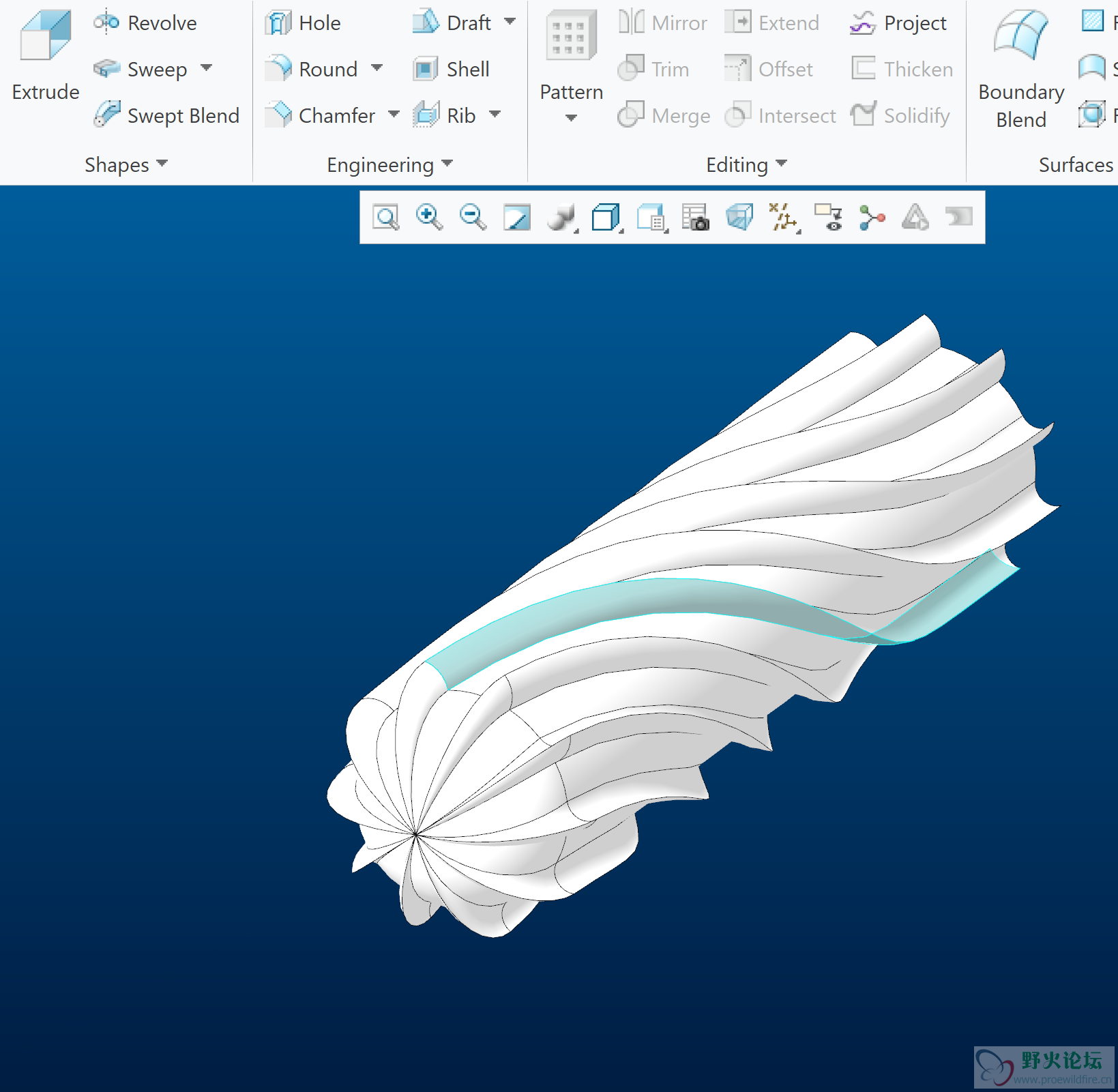

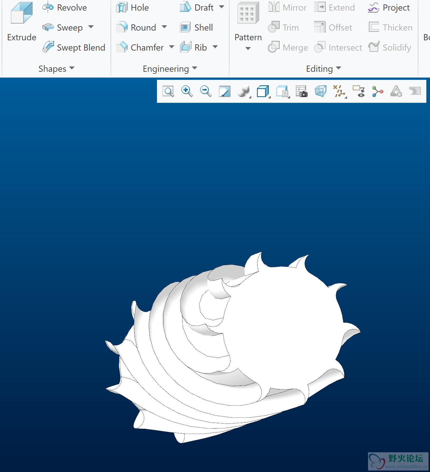

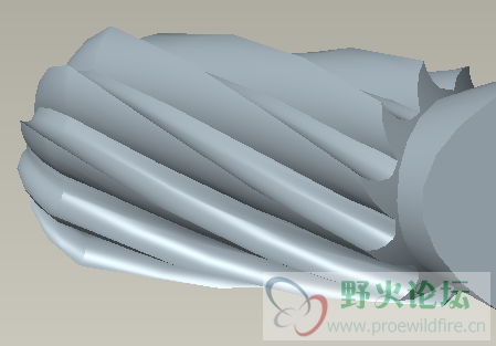

272
371
发表于 2021-7-19 11:15 | 显示全部楼层
简单画了下,不知道是不是你要的效果。
PS: Creo 6.0
渐变铣刀.prt.3.zip
257.24 KB, 下载次数: 5
售价: 3 金钱  [记录]
一直在突破自己盲點的路上前行。。。

134
156
发表于 2021-7-19 14:49 | 显示全部楼层
文件里面能加个过程截图吗?低版本打不开。

 楼主| 发表于 2021-7-19 17:28 | 显示全部楼层
a494356431 发表于 2021-7-19 10:13
不知道对你有帮助不,公司文件加密不好传
是这种在球面上渐消的效果,有模型树参考,多谢多谢!

 楼主| 发表于 2021-7-19 17:32 | 显示全部楼层
HerveyHu 发表于 2021-7-19 11:15
简单画了下,不知道是不是你要的效果。
PS: Creo 6.0
佩服大佬,就是这种样子的,两个牙中间槽再窄些就完全一样了,感谢!可惜打不开6.0的
