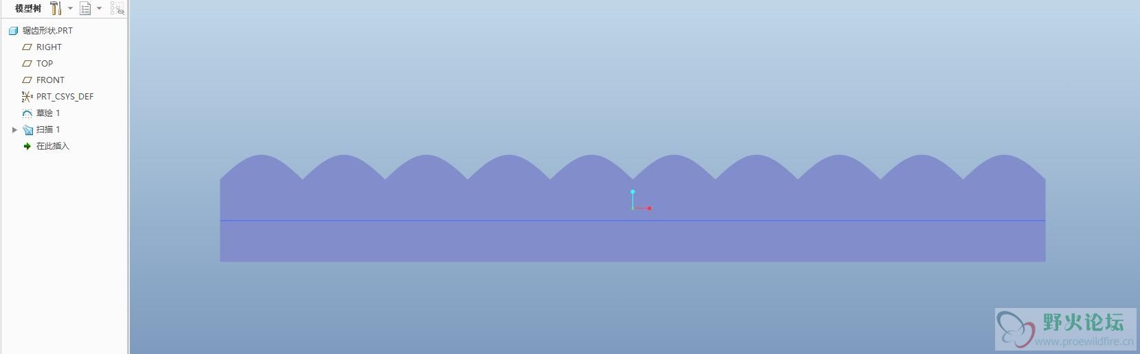

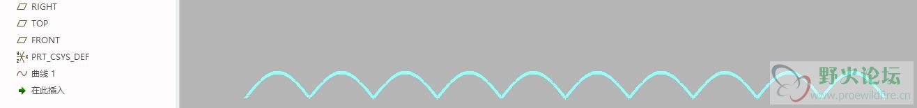

[分享] 利用一步可变截面扫描生成锯齿形状
233
421
发表于 2021-7-16 14:35 | 显示全部楼层 |阅读模式
需要用到abs()绝对值函数(creo3.0绘制)
锯齿形状.prt.rar
260.09 KB, 下载次数: 6

发表于 2021-7-16 18:00 | 显示全部楼层
锯齿应该是那种比较锋利,这个有点太圆滑了。
