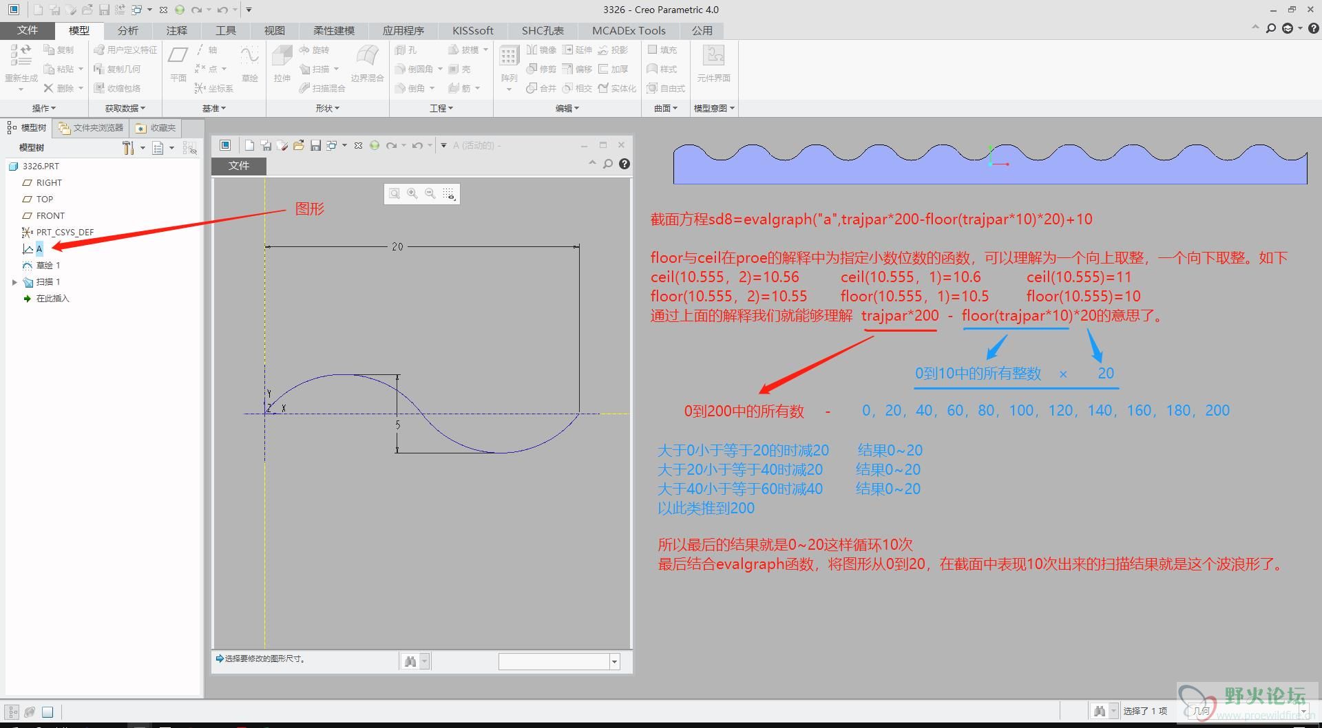

指定小数位数
可以给函数 ceil 和 floor 添加一个可选自变量,用以指定要圆整的小数位数。带圆整参数的函数的语法如下:
ceil (parameter_name 或 number, number_of_dec_places)
floor (parameter_name 或 number, number_of_dec_places)
其中,number_of_dec_places 为可选值。
考虑有关 number_of_dec_places 的如下信息:
• 它可以用一个数字或用户定义参数来表示。如果参数值是一个实数,则它将被截尾成为一个整数。
• 其最大值为 8。如果值超过 8,则要圆整的数不会被圆整 (第一个自变量),而是使用其初值。
下例表明如何在不指定小数位数的情况下使用 ceil 和 floor:
ceil (10.2) 估算为 11
floor (-10.2) 估算为 -11
下例表明指定小数位数时,ceil 和 floor 的用法:
ceil (10.255, 2) 估算为 10.26
ceil (10.255, 0) 估算为 11 [这与 ceil (10.255) 相同]
floor (10.255, 1) 估算为 10.2
floor (-10.255, 2) 估算为 -10.26
以上为帮助文件中的解释,下面看实例:

 楼主| 发表于 2021-7-16 08:44 | 显示全部楼层
HerveyHu 发表于 2021-7-16 08:27
可以参考这边介绍。http://www.proewildfire.cn/thread-54-1-1.html
谢谢,管理员一向威武。
我只是想通过一实例将一些常用的关系式介绍给新手。是我唐突了。
