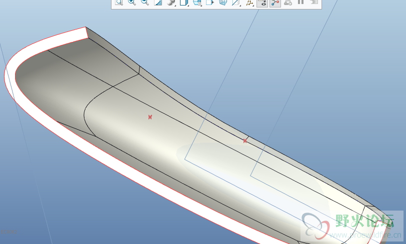

如图
229
330
 楼主| 发表于 2021-7-15 12:35 | 显示全部楼层
问题是怎样保证切下去的一直是直角。

 楼主| 发表于 2021-7-15 12:50 | 显示全部楼层
如图。

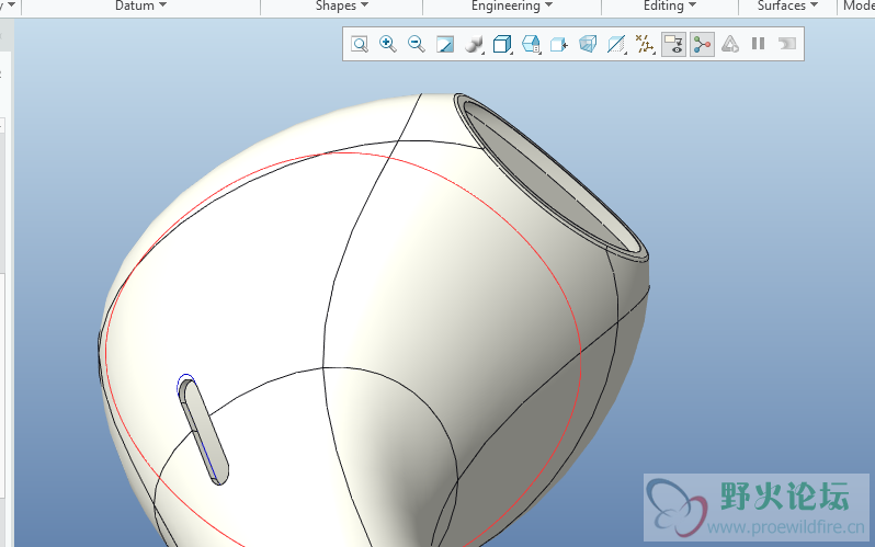

发表于 2021-7-16 08:58 | 显示全部楼层
投影环形曲线垂直扫描曲面试下

发表于 2021-7-16 14:04 | 显示全部楼层
先实体化-切除-再抽壳
92
104
发表于 2021-7-16 18:01 | 显示全部楼层
可变截面扫描,垂直曲面就可以了。
