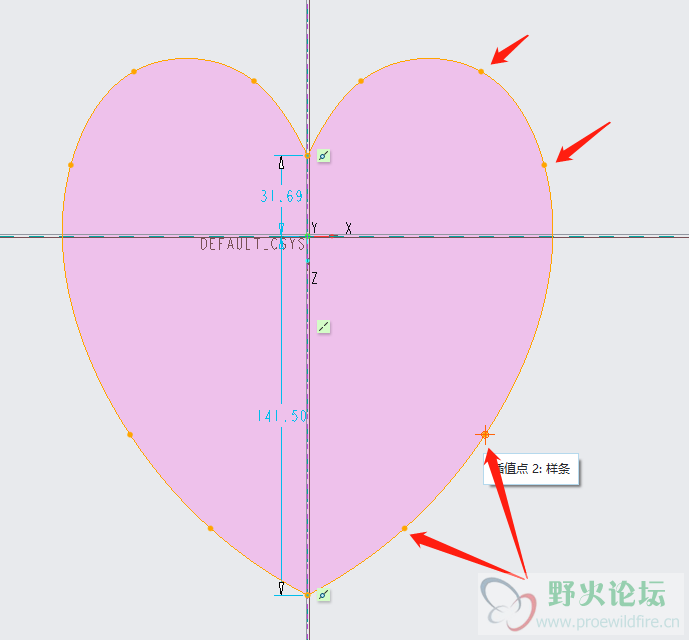

在草绘中,样条曲线的点一般要不要标注?不标注锁定会不会后期受其它因素影响跑位偏移?

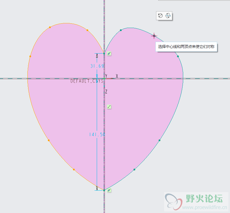

还有镜像后拖动了一边另外镜像出的那一边不是跟着动?这种需要镜像的大家是怎么做的?

如果只是大概看个外形,那么标注不标注无所谓。
如果是要开模,那一定要标注,以免后续修改有偏差影响了子特征。另外最好使用最少的点完成样条曲线。

肯定是标注最好,草绘截面不要有弱尺寸。镜像的样条曲线不可能拖动一边另一边跟着动。

我一般都是选定样条曲线上的点标注出来的,不然怎么修改啊

每一个点都需要标注,镜像拖动就没问题了

拖动的问题可以做对称约束,尺寸问题就看情况了。

点多时也是一个一个的标?有没有快速标多个点的?
