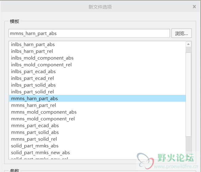

如题,新装了个Creo8.0,新建零件后发现模板多了好多,如图所示,请问各位大佬,基本都什么意思啊,还有我平常零件建模的话,选哪个最合适呢?我是做机械设计的。(顺便问一下,以前发的帖子,怎么从求助转变为已解决啊,以前好像哪里找到过,现在找不到了)

abs绝对值,rel相对值,小零件就用abs,大零件就用rel,

用默认模板C:\Program Files\PTC\Creo 8.0.0.0\Common Files\templates\mmns_part_solid_abs.prt作为模板。我的是用这个的,给你参考。

这个问的好,同样不知道该用哪个,现在用的5.0都是mmns第一个,具体也弄过是个什么意思

可以自己制作,要嘛一般是4楼说的!
