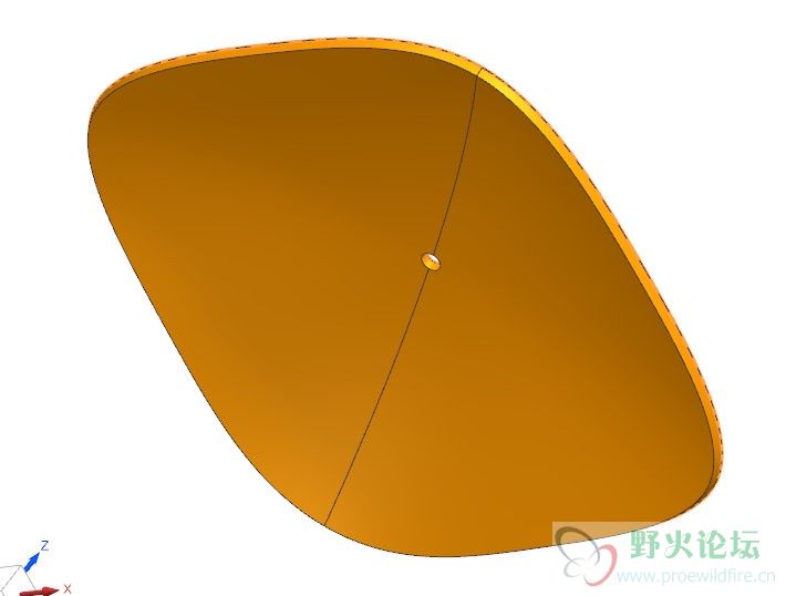

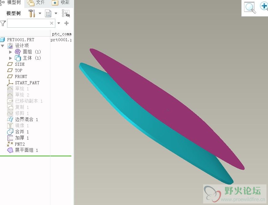

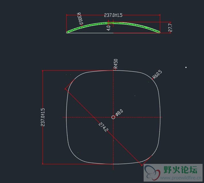

各位老师想请教一下,这种四方玻璃盖如何才能放样得出平面数据(类似展平面组),小弟实属不才,如何操作都得不出数据。

发表于 2021-7-7 08:34 | 显示全部楼层
复制顶部曲面,然后使用“曲面展平”,即可得到平面。

大哥,请问是要这个产品二维图?

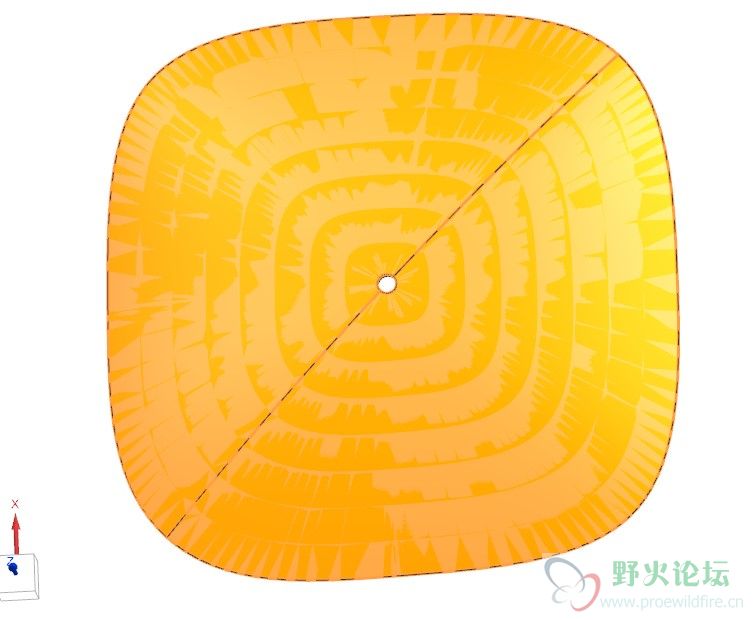

发表于 2021-7-8 11:43 | 显示全部楼层
展平后比你的原始尺寸237大一点,约242左右。你看下PRT是否符合你的要求?CREO8.0版本。
