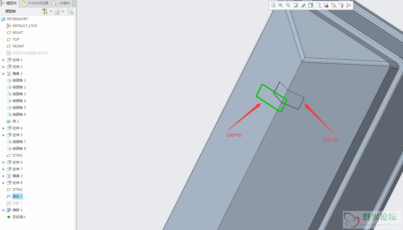

发表于 2021-7-6 15:40 | 显示全部楼层 |阅读模式
为什么我选择偏移拔模 然后画上直线投影在斜面上长度就变了,怎么解决呢 在线等

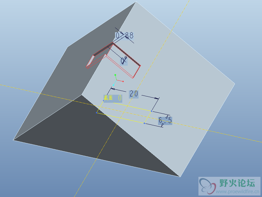

发表于 2021-7-6 15:53 | 显示全部楼层
不能用投影,这个是斜面
用包络
56
80
 楼主| 发表于 2021-7-6 16:17 | 显示全部楼层
yzhq815 发表于 2021-7-6 15:53
不能用投影,这个是斜面
用包络
包络完了以后怎么让它变成1毫米的凹槽啊  用什么命令呢
570
715
发表于 2021-7-6 16:18 | 显示全部楼层
扫描切除

 楼主| 发表于 2021-7-6 16:28 | 显示全部楼层
56
80
谢谢

发表于 2021-7-6 17:03 | 显示全部楼层
偏移也可以
Triple H
56
80
 楼主| 发表于 2021-7-7 08:15 | 显示全部楼层
为什么我的偏移尺寸就变了呢
