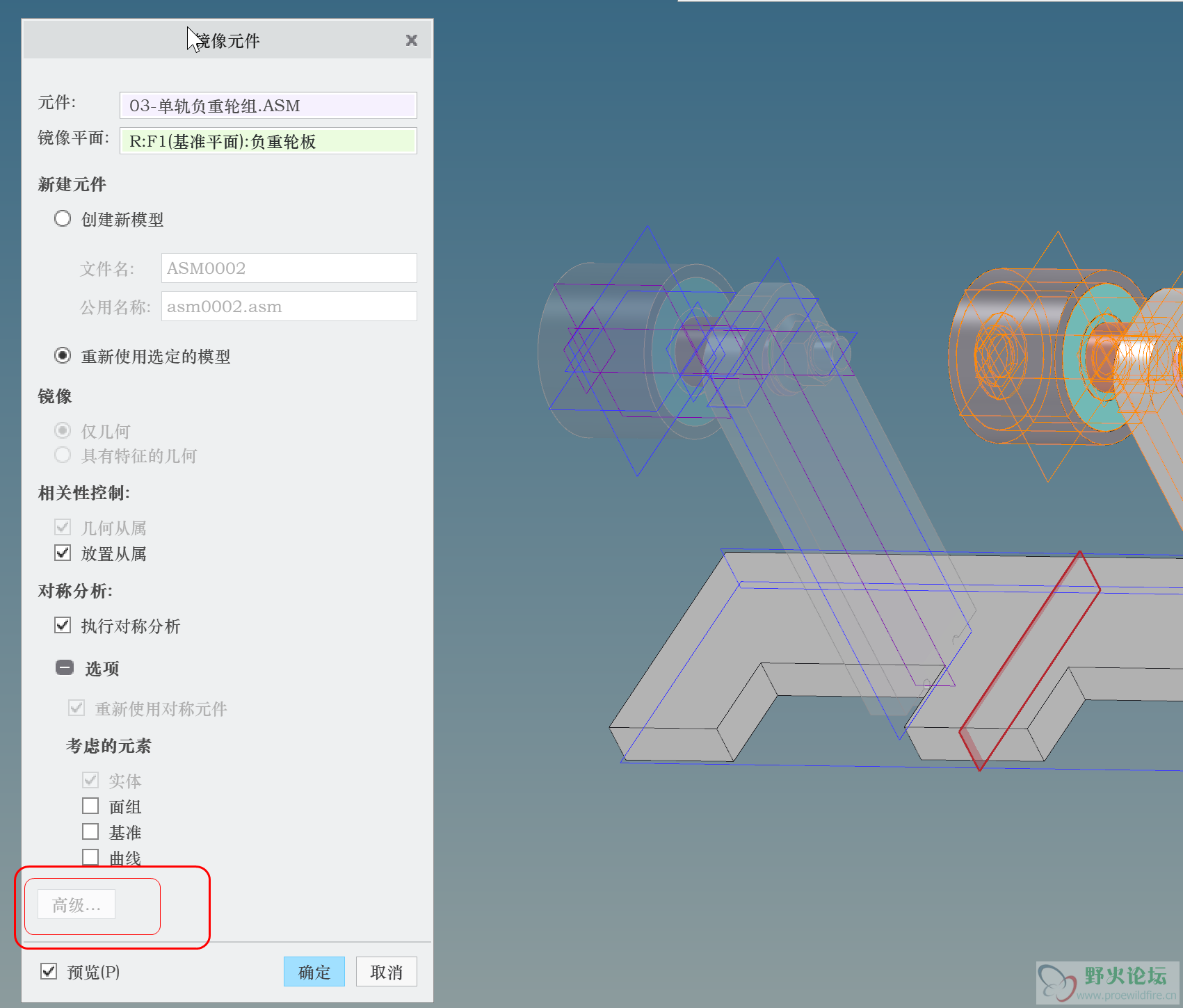

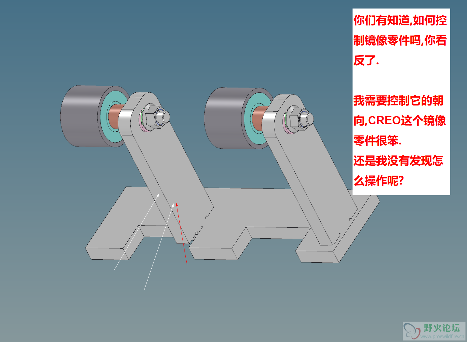

不得不说这个功能在SW中是比较强大的,它有各种试看的类型,有的甚至达到6种方案.
但我现在感觉CREO就是一种情况 ,且是不可重新编辑,至于镜像出来的零件,是哪个方向真是听天由命
有的人会说,你要选个基准面的正向或者朝向.
亲爱的大哥,你要有时间你可以试一下,和基准面的方向没鸡毛关系.
还有的亲亲爱的大哥,有没有办法控制一下这该死的镜像零件
另外的亲爱的大哥,你说让我装配用配合方法,大哥您是不是跑题了
上面的高级至今没有打开过,要怎么才能打开呢,有没人办法让那家伙换个方向,该死的东西.
有的说用旋转阵列,亲爱的,我还不如装配一下来得快.旋转阵列那个中心轴在这种情况 时,不太好.

 楼主| 发表于 2021-7-5 15:03 | 显示全部楼层
好像组件重新全名的可以正常镜像出来.

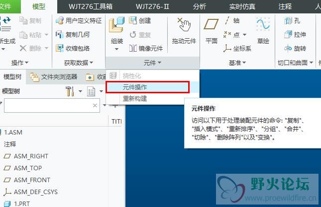

发表于 2021-7-5 15:19 | 显示全部楼层
上面那个高级怎么打开呢?只有在新建元件的模式下才能点开。

发表于 2021-7-5 15:28 | 显示全部楼层
不要点重新使用选定的模型,放置从属,几何从属都点上,软件会自动识别能够重新使用的零件

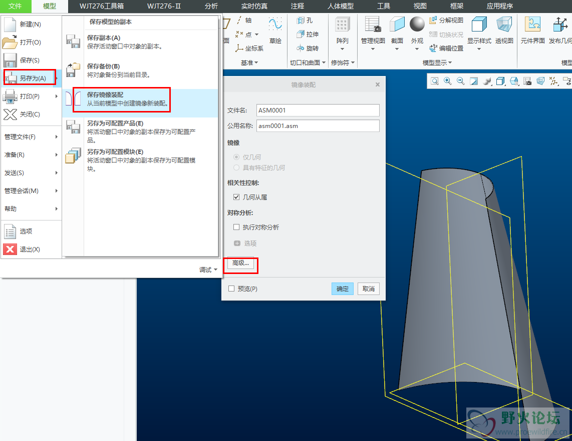

发表于 2021-7-5 18:38 | 显示全部楼层
高级镜像的位置

发表于 2021-7-5 18:55 | 显示全部楼层
用这个元件操作,功能会更多,可是复制,旋转,多个复制
