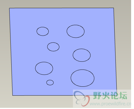

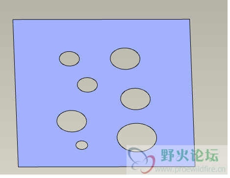

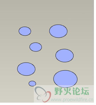

1、原始形状,不规则阵列
2、画出外围轮廓
3、曲面合并
