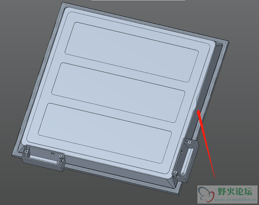

[求助] 请问下这个地方为啥导出STP就萎了

 楼主| 发表于 2021-7-1 13:16 | 显示全部楼层
有问题的是stp文件,源文档prt没问题。文件都在下面

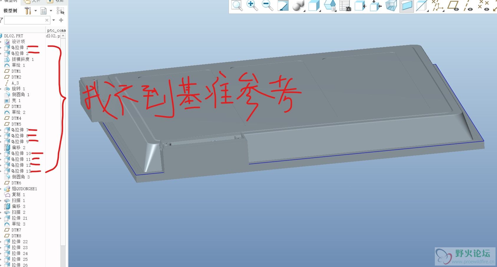

初步判断为如图所示问题而导致。可能是由于你组件单独把某个零件弄出来编辑的,你在组件里激活编辑保存再转格式试试。

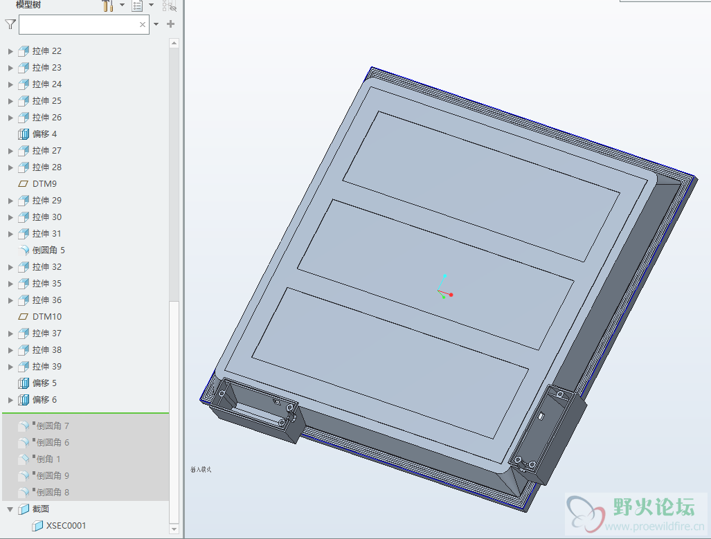

试了下感觉是最后几个倒角的原因,排除倒角输出没问题。另全特征STP输出选项里选择输出为线框和曲面也没有扭曲。

 楼主| 发表于 2021-7-1 16:33 | 显示全部楼层
mfz666 发表于 2021-7-1 13:40
初步判断为如图所示问题而导致。可能是由于你组件单独把某个零件弄出来编辑的,你在组件里激活编辑保存再转 ...
我是在装配下创建的零件,所以懒得选基准,导致了很多命令没有基准

 楼主| 发表于 2021-7-1 16:35 | 显示全部楼层
是的,而且我导成STP再倒角,然后导出还是有这个问题。如果我非要倒角输出给别人咋整啊

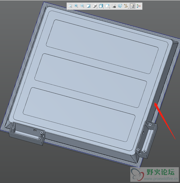

发表于 2021-7-1 16:40 | 显示全部楼层
试了下,好像没问题

 楼主| 发表于 2021-7-1 16:49 | 显示全部楼层
liulin_ch 发表于 2021-7-1 16:40
试了下,好像没问题
大哥你的版本比较牛,我和我同事打开都是一样有问题
