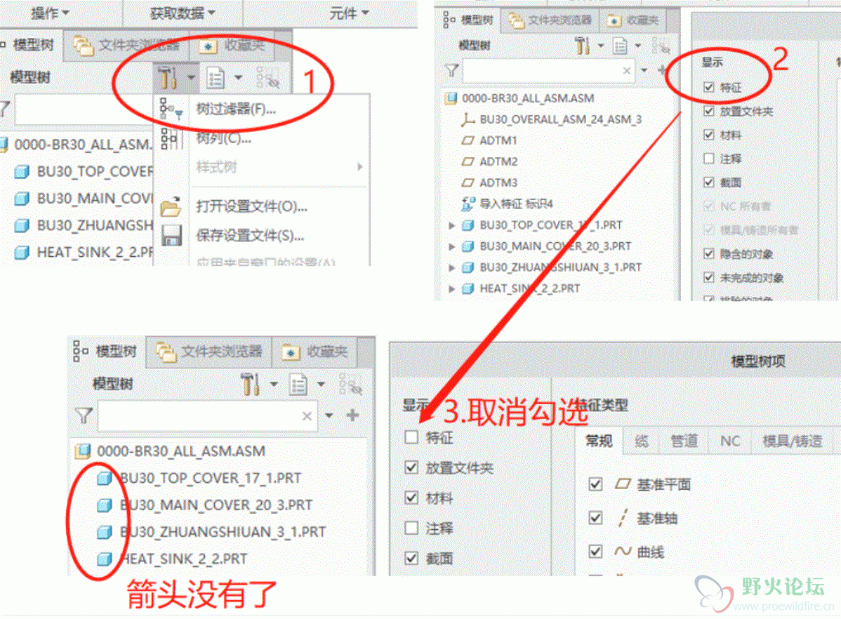

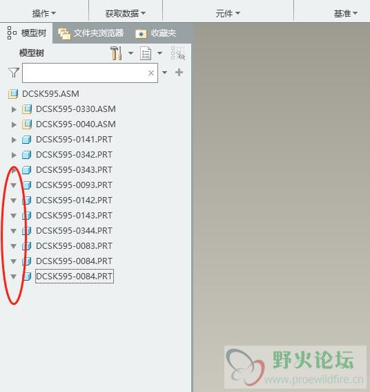

能不能去掉这个小三角,

发表于 2021-6-30 15:32 | 显示全部楼层
去不掉

发表于 2021-6-30 15:37 | 显示全部楼层
从技术层面来说,绝对可以!给PTC软件工程师打个电话,单独沟通下,看看别人愿不愿意配合的问题

发表于 2021-6-30 15:55 | 显示全部楼层
当然可以去掉

兄弟你这叫隐藏不叫去掉
 楼主| 发表于 2021-6-30 16:28 | 显示全部楼层
就这样吧, 谢谢各位大佬。

mfz666 发表于 2021-6-30 16:10
兄弟你这叫隐藏不叫去掉
隐藏足矣
