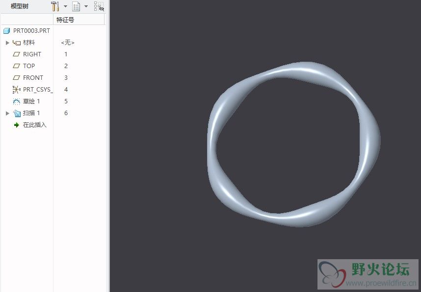

求助,本文件是creo8.0版本。

发表于 2021-6-29 13:34 | 显示全部楼层
我的creo版本太低,打不开你的文件
应该是图片中的样子吧,可以直接扫描出来就好了啊
sd#=20-10*sin(trajapr*360*5)
变径扫描-20--10--20--10,5个循环
关于环形折弯找不开面的话,你可以建一个面应该也是可以的

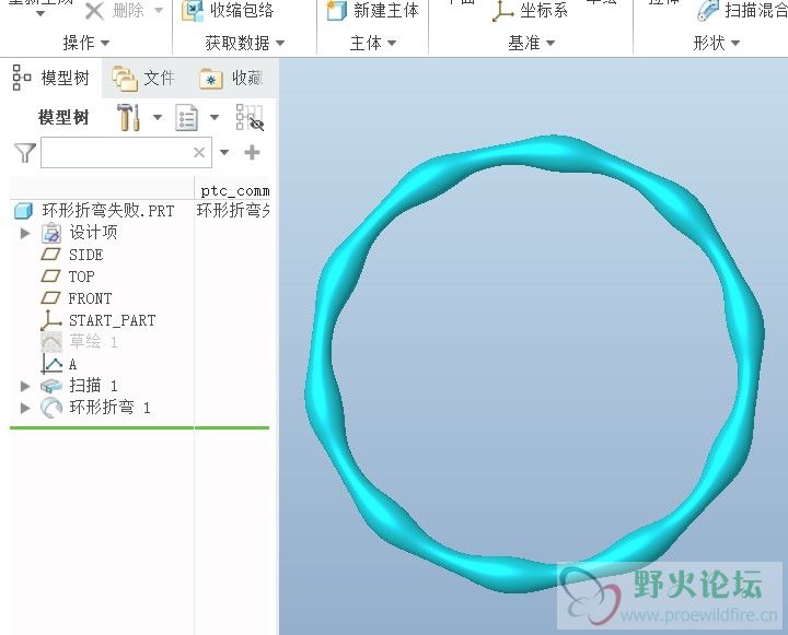

谢谢你的热心解答,问题已经解决。

问题已经解决,非常感谢热心网友的解答!
