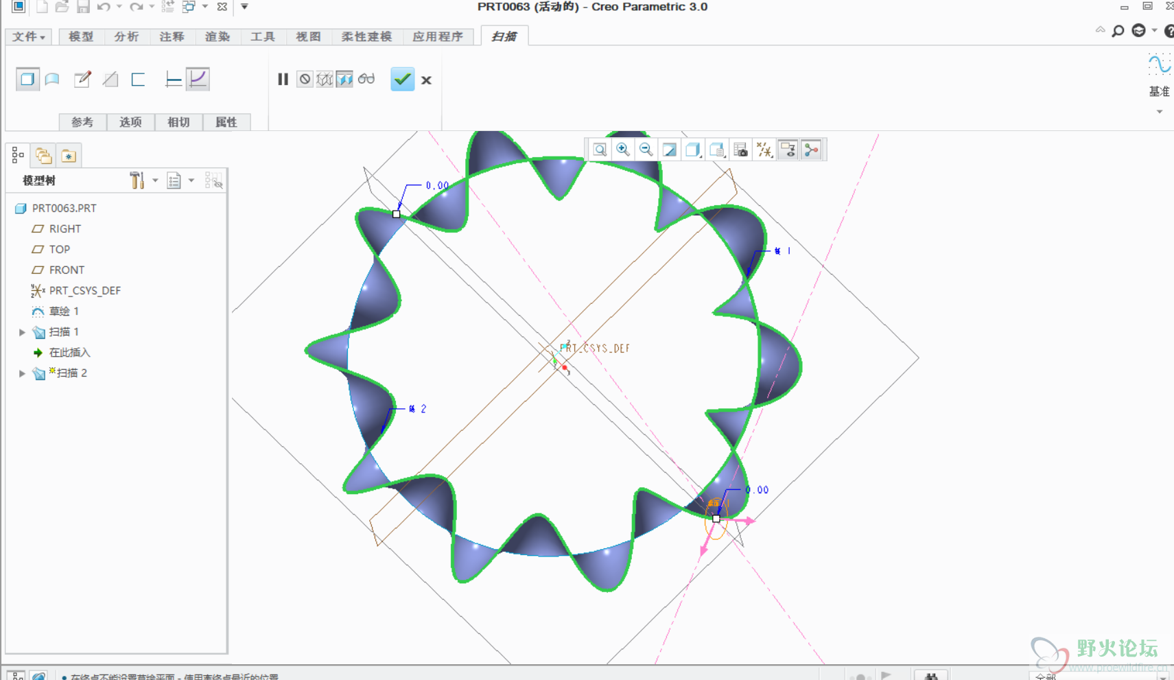

我想用混合命令做一个螺旋线圈,但它生成不了特征,这是为什么?图在下
prt0063.prt.zip
95.84 KB, 下载次数: 4
 楼主| 发表于 2021-6-28 15:26 | 显示全部楼层
说错了,是扫描
448
588
发表于 2021-6-28 15:30 | 显示全部楼层
可以生成特征呀?是不是这样?

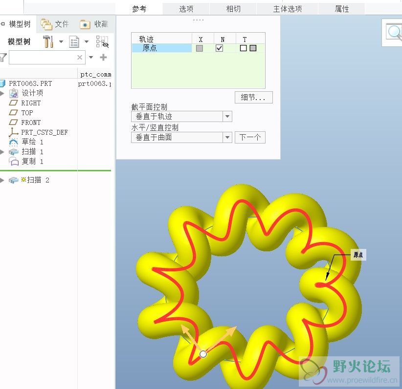

发表于 2021-6-28 15:33 | 显示全部楼层
我选择恒定和可变截面,复制和不复制曲线都可以扫描出来。

发表于 2021-6-28 15:42 | 显示全部楼层
mfz666 发表于 2021-6-28 15:30
可以生成特征呀?是不是这样?
螺旋线怎么画的?
不在沉默中沉默就在沉默中爆发
448
588
发表于 2021-6-28 15:46 | 显示全部楼层
关系式SD1=TRAJPAR*360*10
97

发表于 2021-6-28 16:28 | 显示全部楼层
SD1是哪个尺寸?能发个截图吗

发表于 2021-6-28 16:46 | 显示全部楼层
huangmingliu 发表于 2021-6-28 16:28
SD1是哪个尺寸?能发个截图吗
控制旋转的角度尺寸。你下载楼上的PRT,进入草绘界面,点关系看下就知道了。
