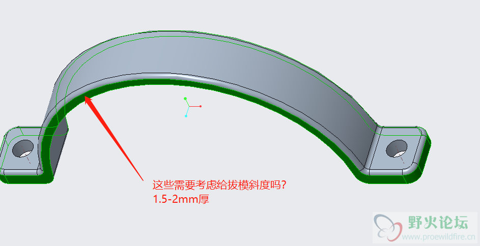

本人关于对给拔模斜度一直比较模糊,一般像这些零配件大家觉得设计时要不要给拔模斜度?
在设计时一直纠结这些小细节需不需要给拔模斜度.....
大伙说说给点建议吧

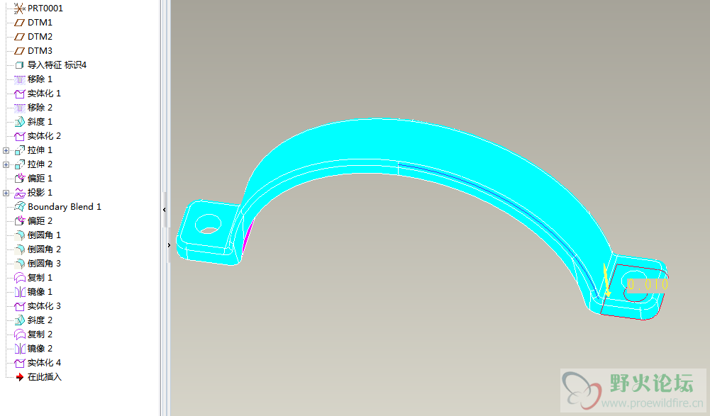

发表于 2021-6-26 15:42 | 显示全部楼层
需要的

发表于 2021-6-26 20:59 | 显示全部楼层
按照最简单的上下模分模,是需要的,如2楼所示。

发表于 2021-6-26 22:30 | 显示全部楼层
看你是什么材质的零件,塑胶的通常情况下是需要的,特殊要求的情况下不拔模也可以做出来。如果是五金材质,也要分是铸造还是机加工或者是片材钣金件。铸造是需要拔模的,其他两种不需要。

发表于 2021-6-28 08:44 | 显示全部楼层
lcs9719 发表于 2021-6-26 22:30
看你是什么材质的零件,塑胶的通常情况下是需要的,特殊要求的情况下不拔模也可以做出来。如果是五金材质, ...
应该说是按照什么工艺来确定怎么做吧
1,CNC机加工  不需要
2, 模具做出来的,大部分都要, 除非一些材料可以强脱比如软胶
3,特殊工艺,3D打印等 不需要

发表于 2021-6-28 17:11 | 显示全部楼层
你这个件,一般是铁件才这样设计,但这种铁件不需要。
