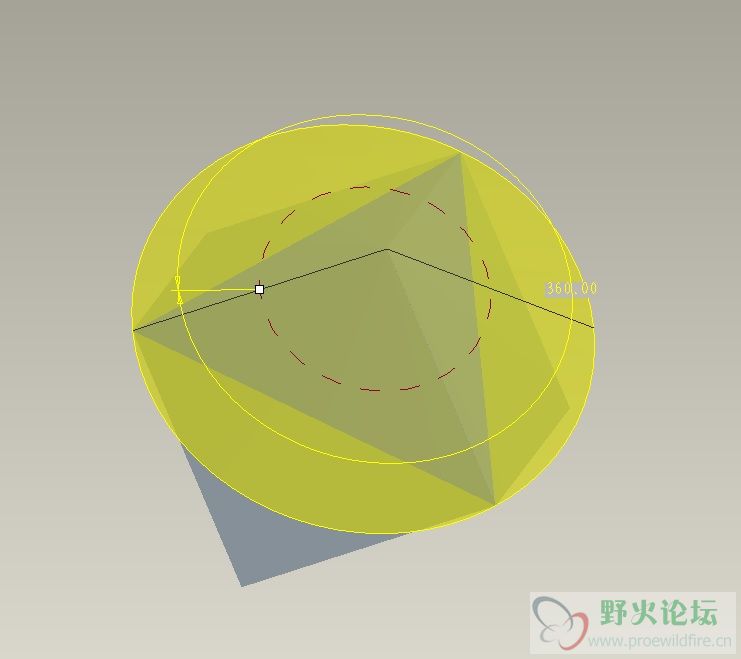

一道小学选择题,将一个立方体沿着两个正对角旋转一周会得到什么图形,我想着用proe做一下,没做出来,请教各位这个怎么做?

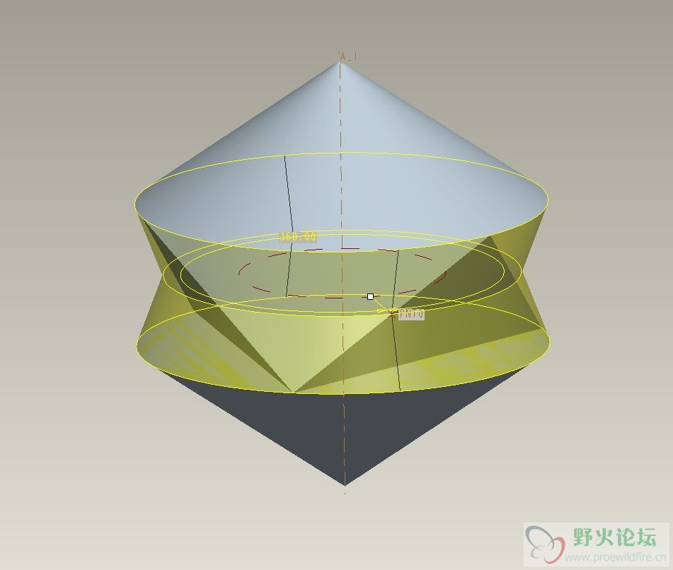

两个斜顶点是这样    关键在于寻找每个点的最大旋转半径
48
发表于 2021-6-28 09:12 | 显示全部楼层
连接顶点的三条棱边    最大旋转半径好理解
48
发表于 2021-6-28 09:15 | 显示全部楼层

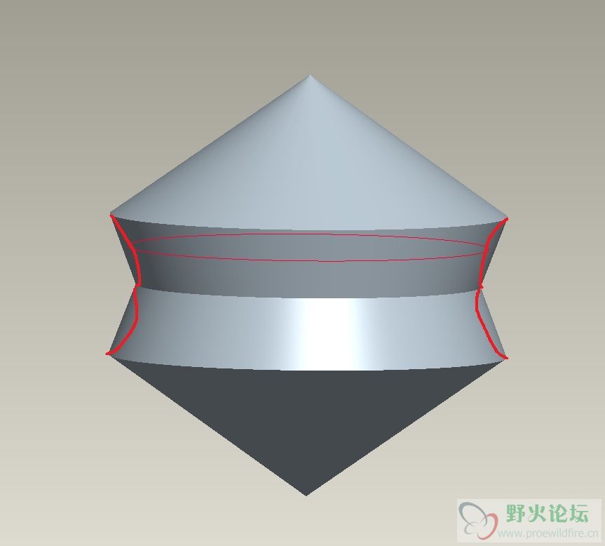

中间部分   先做非连接顶点棱的中点    中点与两顶点连线做基准面   来找最大旋转半径
prt0001.prt.zip
131.04 KB, 下载次数: 0
48
发表于 2021-6-28 09:24 | 显示全部楼层

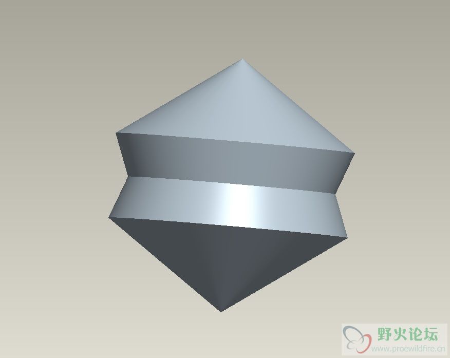

在非连接顶点棱上取多点后发现    中间部分应该是曲线   具体的曲度    得数学大神给出函数
153
382
 楼主| 发表于 2021-7-14 15:38 | 显示全部楼层
谢谢,上下能想明白,主要是中间部分比较难做,另外这是一道小学奥数题,怎么给小孩讲明白?
