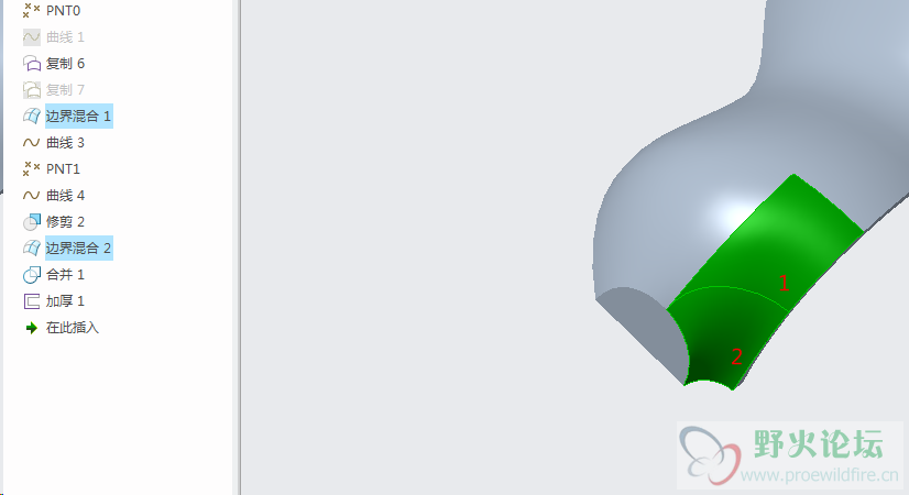

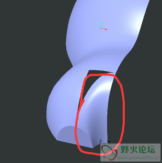

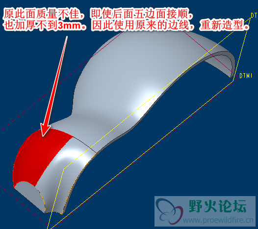

最高向内加厚3.6mm。原因分析见下图。

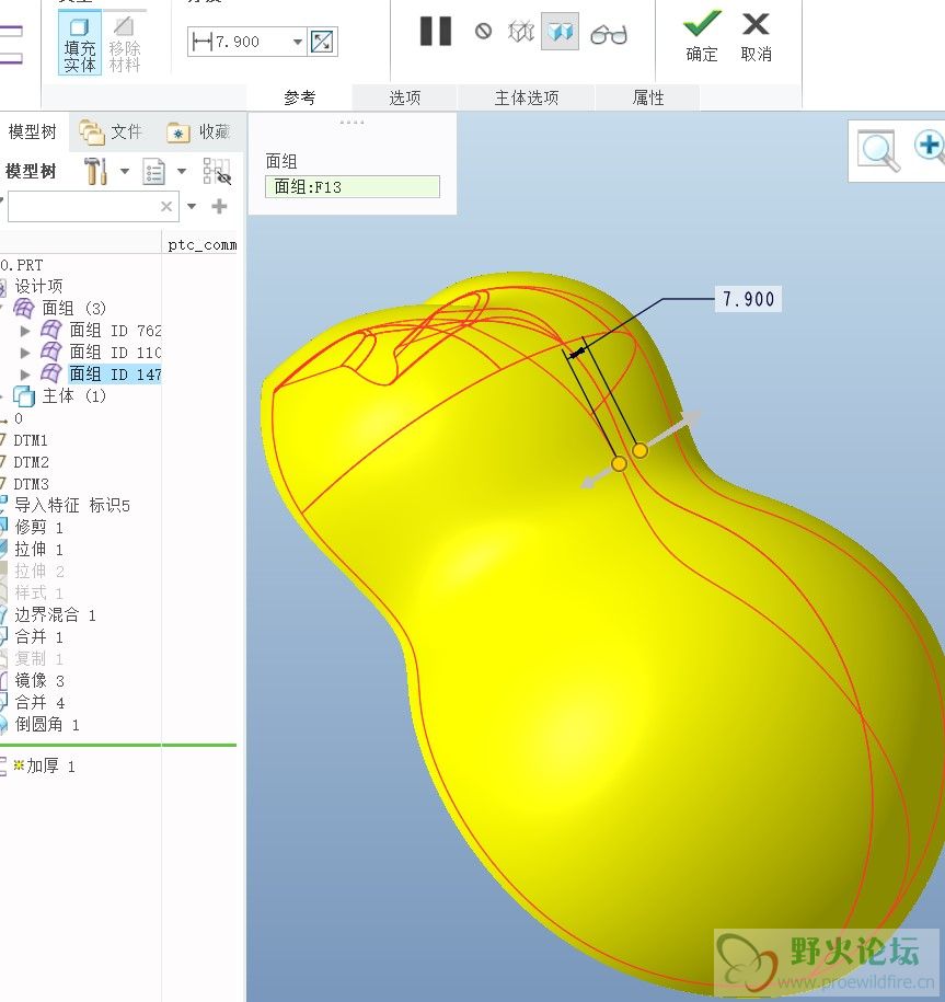

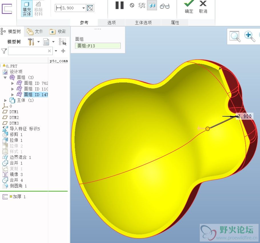

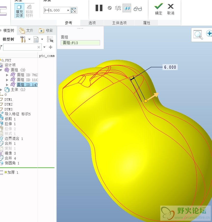

我补面试了下,朝外加厚可以达到6mm,朝里加厚可以3.9mm,双向加厚可以7.9mm。如果选择自动拟合,可以加的更厚。认知有限,仅供参考。
