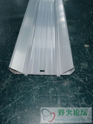

这个LED灯条的散热铝材怎么画的?各位大哥

这不画截面拉伸就可以了呀。
发表于 2021-6-23 18:47 | 显示全部楼层
拉伸,再微调

直接扫描

建议先CAD建立截面,然后导成DXF导入到CREO,扫描完成建模
比直接拉伸的好处在于:后期想做成框或者焊接件的时候很方便

这个铝材是怎么成型出来的?

zjpxsj 发表于 2021-6-25 09:50
这个铝材是怎么成型出来的?
挤压成型工艺
