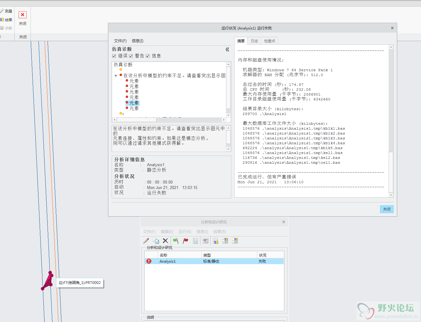

[求助] 有限元分析约束问题
发表于 2021-6-21 13:14 | 显示全部楼层 |阅读模式
,这是一个简单地板材做的箱体,模型建立的时候所有元件都完全固定了,分析之后报错,就这实体的一小部分显示约束不足,不知道是什么原因,有没有什么解决办法
811
1500
发表于 2021-6-22 10:04 | 显示全部楼层
神仙
78
1619
1840
发表于 2021-8-23 22:05 | 显示全部楼层
上传文件看看?4.0及以前的版本
95
116
发表于 2024-7-9 09:01 | 显示全部楼层
用位移约束就好了
发表于 2026-1-8 11:09 | 显示全部楼层
是不是有其他的实体分离的啊
