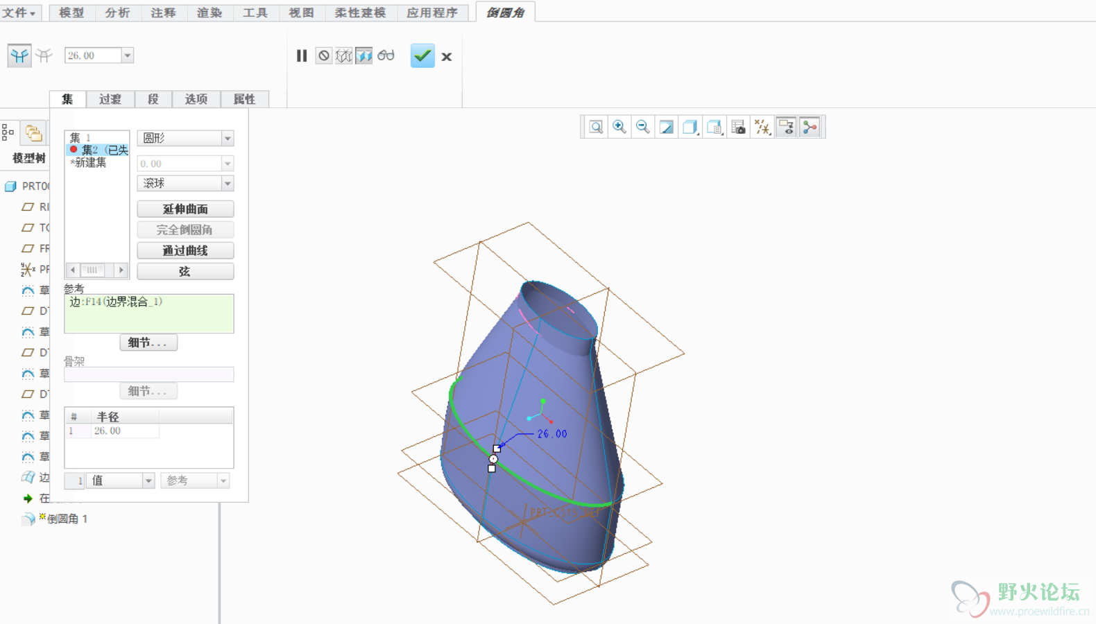

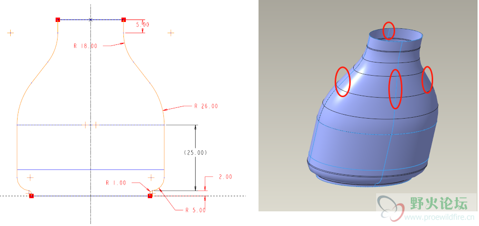

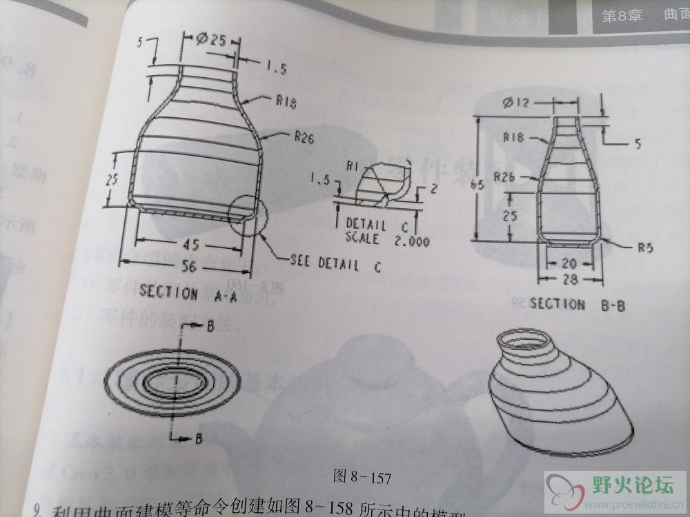

大佬们,这个图,我想用曲面混合做出,然后这个边上这条线一个r18,一个r26的倒圆角。我在草绘界面倒圆角的话,它会自动修改我的尺寸。如果我在模型界面倒圆角的话,它就生成不了我想要的特征。求助

发表于 2021-6-16 18:19 | 显示全部楼层
可以使用草绘做出倒角,注意草绘的顺序和约束的使用,另外把另外两条线对称出来,才能更好的控制边界混合

发表于 2021-6-17 09:45 | 显示全部楼层
用旋转他不香吗,混合那么吃电脑资源

发表于 2021-6-17 13:41 | 显示全部楼层
用可变扫描可以做成

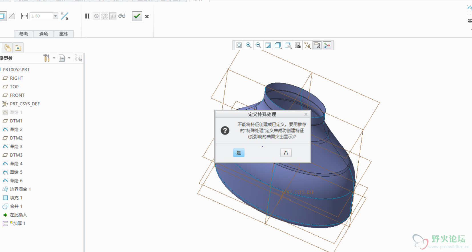

 楼主| 发表于 2021-6-17 15:24 | 显示全部楼层
对了,大佬们,我加厚的时候他出现一个什么特殊定义处理,这是什么东西啊
